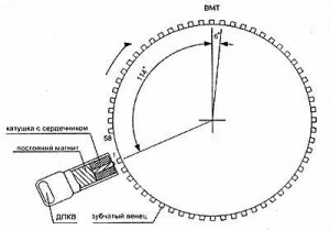

Скажите тут правильно нарисовано или нет?
И как будет на 6+1?
Хочу делать шкив.

Это 60-2, а вот ссылка с фото 6+1 viewtopic.php?f=82&t=103

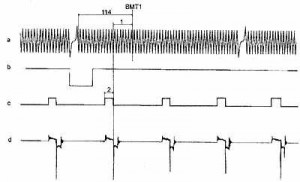

Сообщение Krot » 06 фев 2011, 21:28
Я это уже видел.
Меня интересует угол смещения датчика на 6+1 от какой именно просечки.
На рисунке 2 четко показано.
Такой бы рисунок на 6+1

Сообщение Krot » 06 фев 2011, 23:44
Чтож вы сразу то не сказали что это переменная величина и ее в менеджере выставить можно.
Буду делать 60-2.
или лучше 6+1?
