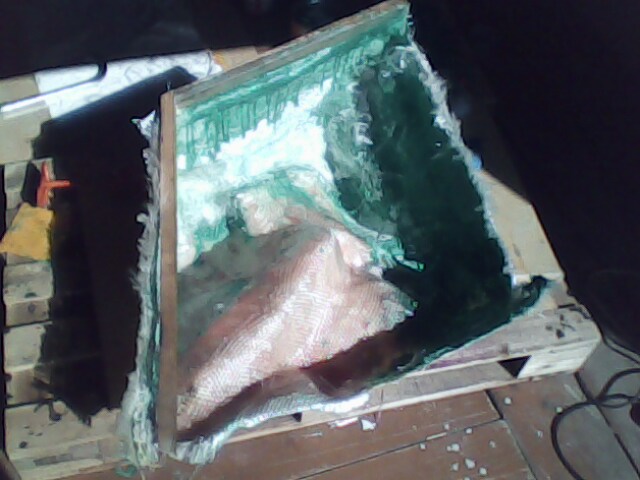

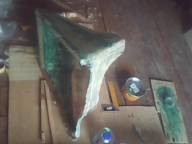

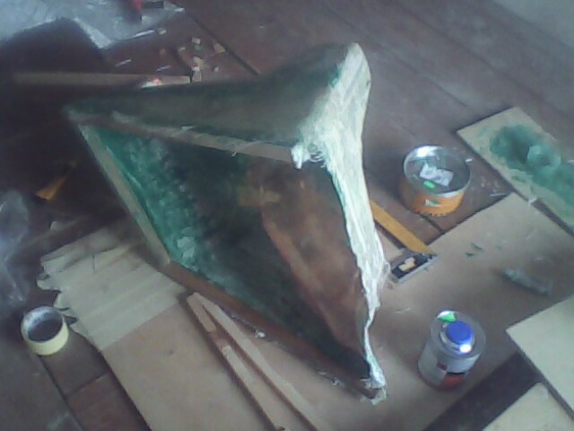

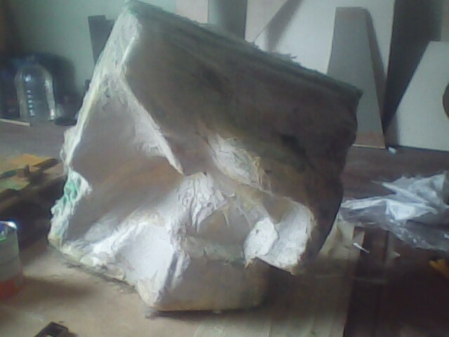

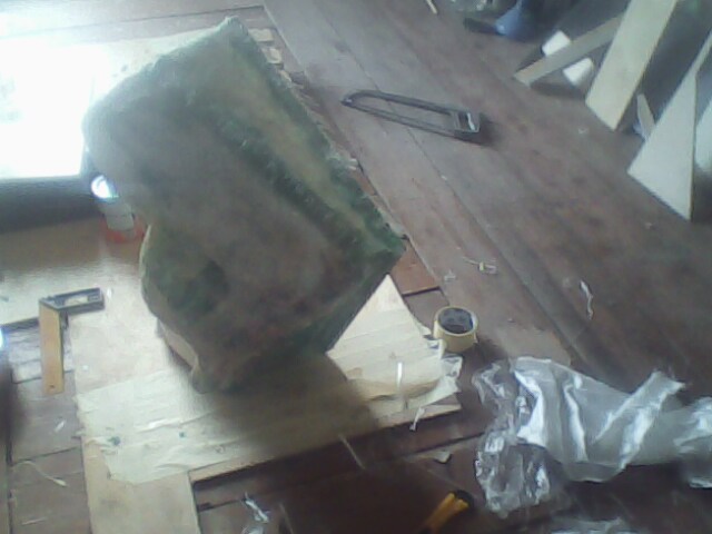

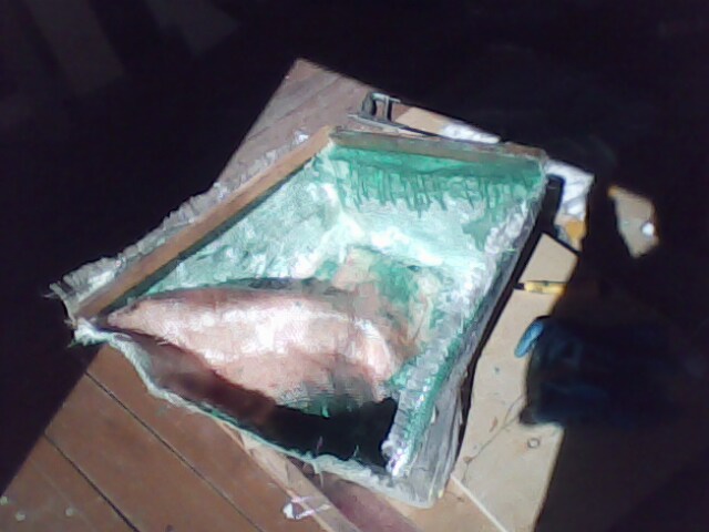

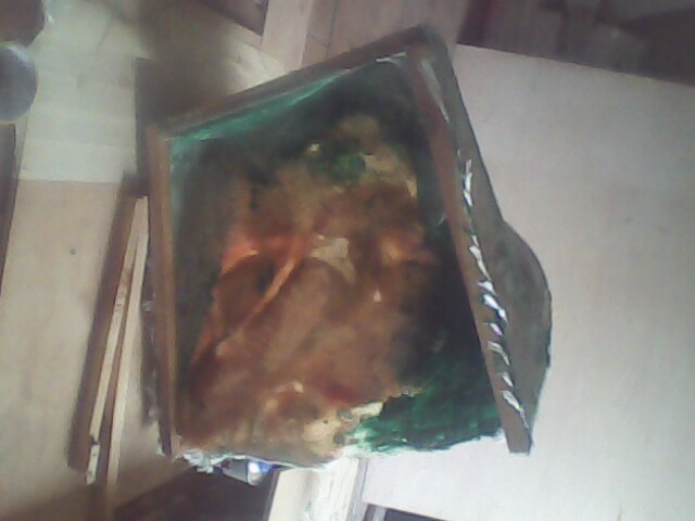

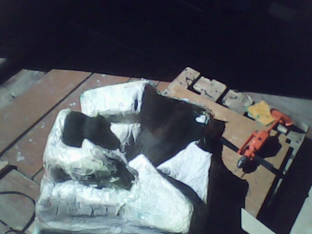

Делаю стелс в правое заднее крыло, машина нива-шевроле. Несколько фото -похвастаться и получить дельные советы.
1. как герметизировать по периметру деревянного каркаса
2.насколько толстыми делать стенки, а то уже2 банки поллитровых эпоксидки, 2 банки литровых полиэфирки+ 1 банка 1.8kг шпатлевки со стекловолокном ушло. Совсем не бюджетно :)
3.стоит ли шпатлевать перед "оборачиванием" чем то типа карпета
4. Стоит ли изнутри выкладывать стенки звукоизолятором типа того что ложат под ламинат но 10мм толщины
ps Снималось на китайский мобильник посему качество не ахти...

До такого я не дойду:):):)::)) там технология несколько другая, все на фанере, у меня только передняя панель будет ДСП остальное стекловолокно+смола. Думал фанерой стенки усилить но из них прямая более менее только одна поэтому думаю не заморачиваться с фанерой, а купить еще банку шпатлевки но уже с алюминевой стружкой и ей выводить внешние неровности и внутри дырки заделывать + на нее садить подложку внутри. Со стекловолокном шпатлевки зараза не очень пластичная

Сообщение jhm » 02 сен 2010, 10:16
1 - сторительный силикон
2 - не подскажу, надо поискать в инете
3 - карпет как правило очень тонкий, все неровности будет очень хорошо видно
4 - он абсолютно прозрачен для низких частот. Посему - деньги на ветер

толстая сталь, бетон, толстое стекло :)))))) все материалы с очень высокой жесткостью
Твоя шумоизоляция подавляет где-то начиная с голосового диапазона и выше. В сабвуфере таких звуков нет. Для него важна максимальная жесткость стенок. Сделай пару распорок внутри.

Думаю шпатлевка как раз создаст жесткость и сопротивление прогибу, а распорки -сделаю, в принципе объема потеряю не сильно зато жесткость думаю будет лучше, тут ты прав.
Но остается вопрос толщины... достаточно ли будет делать не сильно толстые стенки увеличив жесткость за счет внутренних распорок?

Сообщение barabashka_yury » 02 сен 2010, 20:25
Макс, стенки как можно олще, это однозначно, распорки приветствуются. Кроме того,наполнитель будет? Равномерно распределенный наполнитель в принципе было бы гуд, типа ватина или чего подобного. Тебе надо максимально задемпфировать бокс.
Может смешать эпоксидку с древесными опилками и пошпаклевать ней? как вариант... по идее будет и жесткость и не очень много эпоксидки. или ту же полиэфирку с опилками.
Еще можно оклеить внутри ватным матом, сорри за тавтологию, это когда на вату матом кричат :-)

Сообщение jhm » 02 сен 2010, 20:31
какая толщина стенок у тебя получилась? шпатлевка - не лучший вариант
я бы сделал еще несколько слоев стекловолокна
Юра, наполнитель используются только для определенных целей: таким образом можно увеличить акустический обьем ящика. То есть динамику будет казаться что ящик на 10-20% больше чем на самом деле. Ватный мат - это поглотитель СЧ-ВЧ. Им обклеивают обьем СЧ-ВЧ головки для устранения стоячих волн. На НЧ не может возникнуть стоячая волна, потому что размеры ящика слишком маленькие. До демпфирования стенок это не имеет отношения. Вот опилки со смолой - да, но лучше пару слоев стекловолокна вместо опилок.

толщина где то мм 5
я разорюсь на смоле оклеивать стекловолокном до 10мм. Сегодня проверял на течь.. Зараза дырок куча, думаю взять хрень которой днища обрабатывают она когда загустеет как резина становиться, и ей обработать изнутри. Либо как Юра предложил смола + опилки.
