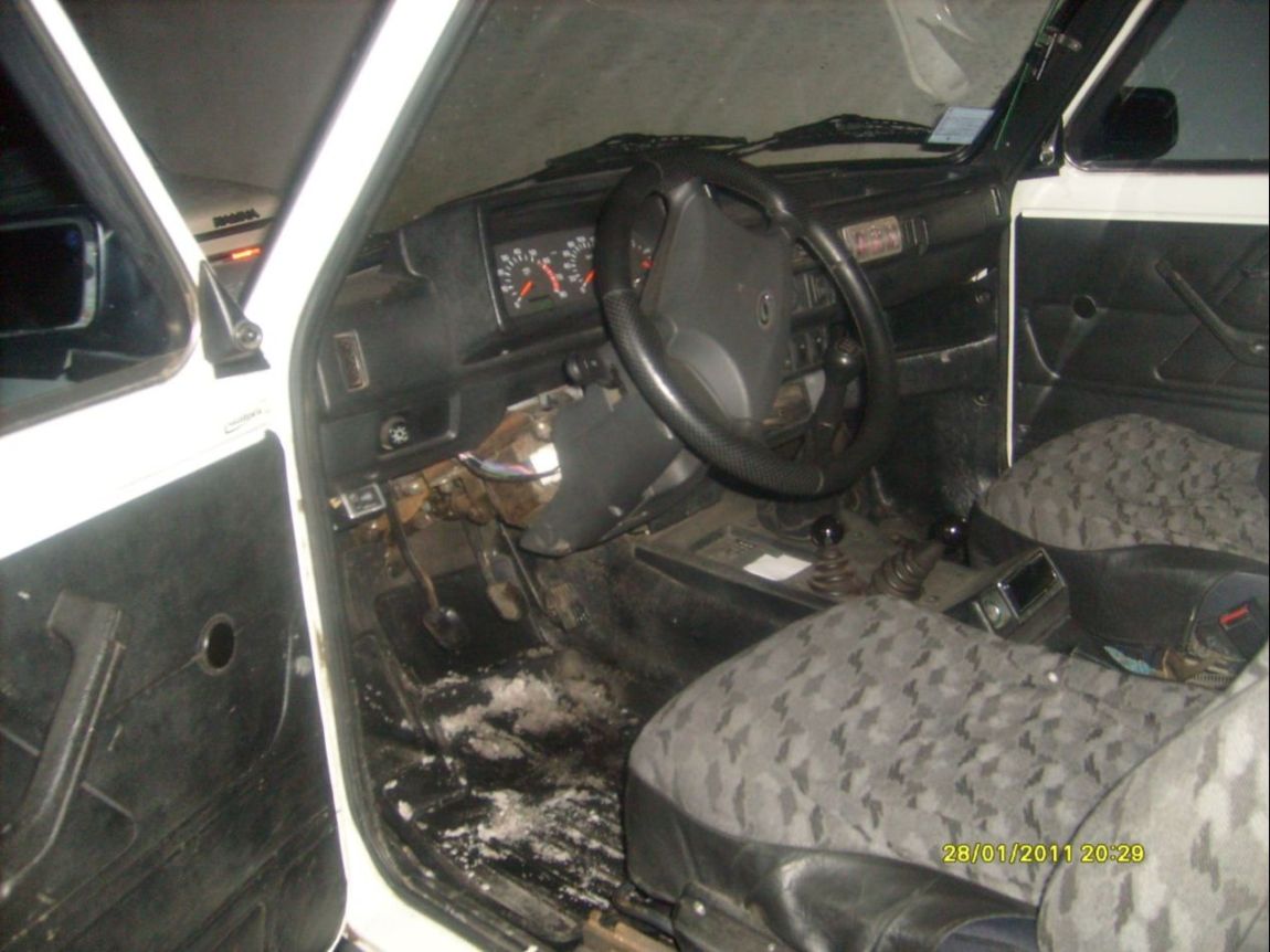

Сообщение VLAD » 28 янв 2011, 21:00
ЭУР Приоры на Ниве!

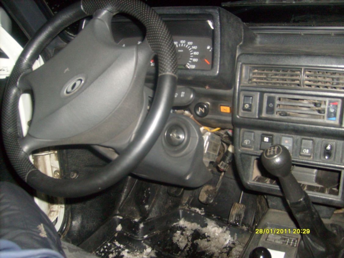

Re: Электроусилитель руля на классику
Сообщение VLAD » 28 янв 2011, 21:03
ЭУР Приоры на Ниве!
Сообщение AlT » 29 янв 2011, 18:03
Руль и подрулевое импортное?
Сообщение AKSU » 29 янв 2011, 18:59
Подрулевые приоровские, и замок зажигания с кожухом, судя по всему тоже. (знаю, т.к. себе на ниву ставил подрулевые от шнивы, а они такие-же как у приоры. И приборка на фото - зубильная VDO - я себе тоже замутил, т.е. реально чувак машинку любит, и руки к ней конкретно приложил, респект!)
Судя по всему там колонку целиком от приоры втулили. Хотелось бы знать подробности - на сколько основательная переделка железа потребовалась?
Сообщение Paratruper » 29 янв 2011, 20:49
Приборка от шнивки 100% у меня такая стоит:):)
