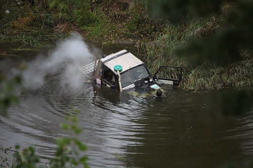

Всем привет.
Существует теоретическо/практический вопрос:
Суть: погружаемся в воду, мотор 2108, карбюратор, бестрамблёрное зажигание, модуль зажигания 2112, провода хорошие, шуп и все воздуховоды загерметизированы (типа).
1. Погрузились свечи - полёт нормальный
2. Погрузился модуль зажигания - полёт нормальный.
3. Как только начинает погружаться карбюратор машина обязательно глохнет, потом без проблем запускается, но мотор не раскручивается выше 2000-2500 (либо тапка в пол, либо подсос на полную) и тяги не развивает (хотя там и развивать некуда - сцепление тоже пропадает). Так оно работать может сколько угодно, причём работает ровно, без сбоев и пропусков. Из выхлопной трубы начинает чуть-чуть больше обычного парить.
4. Лебедимся взад. Как только из воды показывается карбюратор, мотор очень быстро оживает, но теперь обороты ХХ некоторое (несколько минут) время держатся на уровне 2000-3000 и после приходят в норму.
Раньше предполагал, что это вызвано подпором воды в глушитель - оказалось не так - сделали из машины самоварчик (трубу наверх вывели), а проблема осталась.
Какие будут предположения?

засос воды через дроссельные оси + обеднение смеси из-за охлаждения впускного коллектора. Бенз не испаряется а тупо льется ручьем. Для таких экстримов нада ставить инж.

Сообщение Zayazz » 14 сен 2011, 15:13
В случае на фото было не десять секунд, а около десяти минут.
Варианта два - категорически поставить простой допотопный дизель, либо доукомплектовать инжектор (как вариант - дождаться моновпрыска от MaYa :) )...
