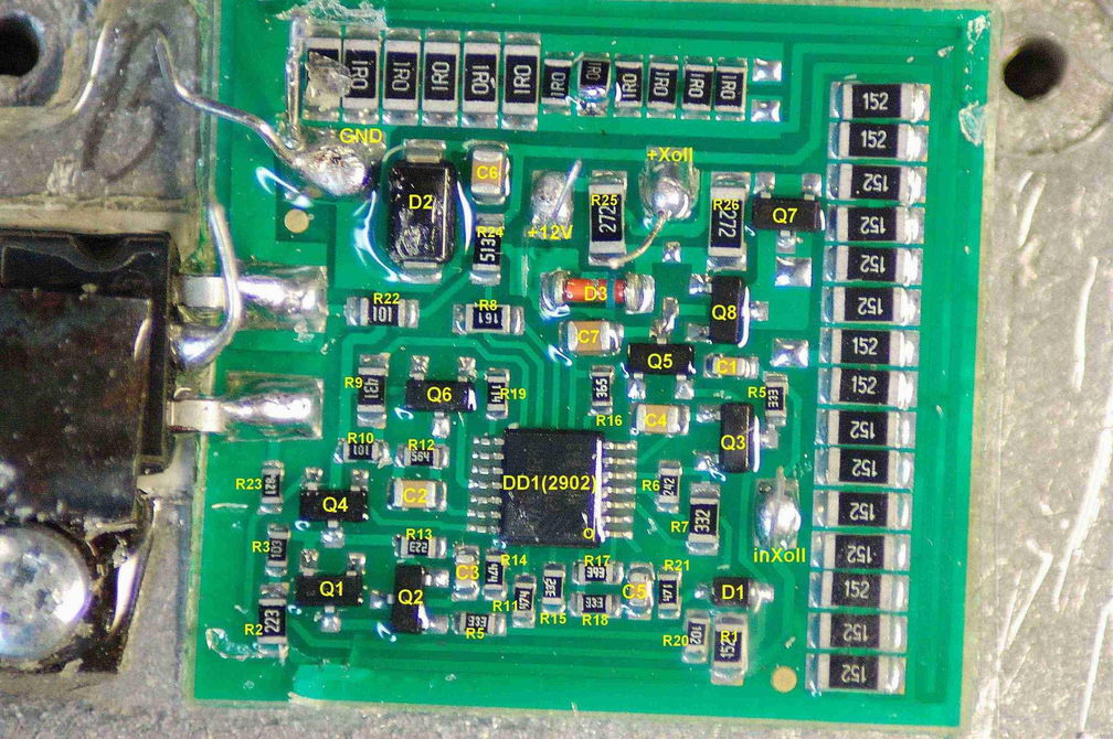

Предыстория: сгорел коммутатор на IGBT транзисторе, 0529.3734 VTN виницкий.
Почему сгорел не понятно, но допускаю что был плохой контакт массы коммутатора.
Транзистор заменил. И вот что имею:
Сгоревший коммутатор греется чуть-чуть меньше.
Искрит на вид одинаково. Менял местами каналы, картина не меняется. (разъем меняю с одного окммутатора на второй, а второй на первый).
Вот осциллограммы :)
Там где есть затухающие колебания - это где менялся транзистор.
Где колебаний нет - тот целый, нормальный.
Повторюсь, колебания зависят от коммутатора! А не от катушки.
Или это нормально и не забивать голову?

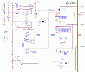

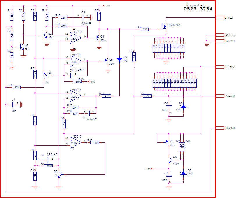

Кстати, нашёл вот схему на монитор.нет. Вдруг пригодится.

Показалось, что неверно нарисовали стрелку истока транзистора, нарыл его даташит.
А транзистор то непростой, вон у него стабилитроны в затворе везде, может такой экземпляр с полудохлым стабилитроном попался.
Конечно такие процессы не есть нормально, но пока работает.
Стрелку верно нарисовали.
