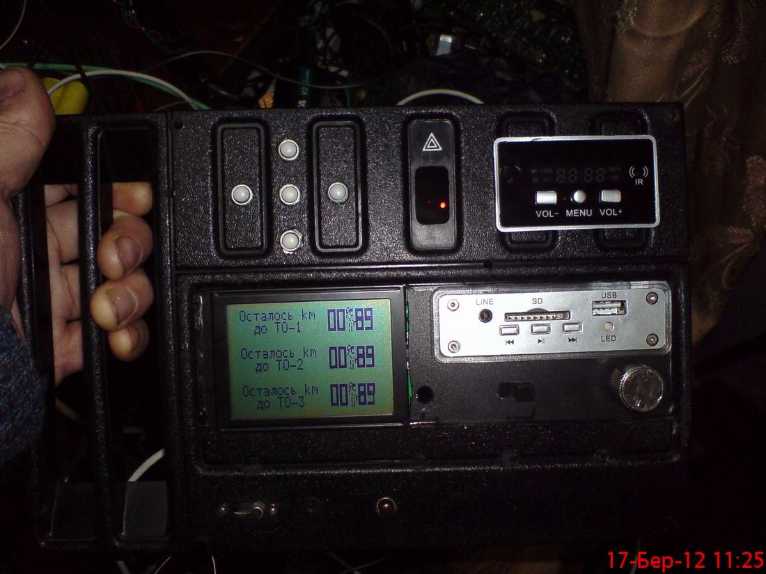

Сообщение Karalex » 17 мар 2012, 16:42
Прошил сегодня 0,9 - все с кнопками нормально. :co_ol:
Теперь вопрос - как входить в настройки ДС? Как сбросить данные на ТО? :smu:sche_nie:

Сообщение Karalex » 17 мар 2012, 22:00
Именно этот БК специально для Майи.
Вот Валентин смотри, как сбросить?
Вот Валентин такие точечки и не могу сделать сброс на нули, чтоб убрать эти артефакты.
