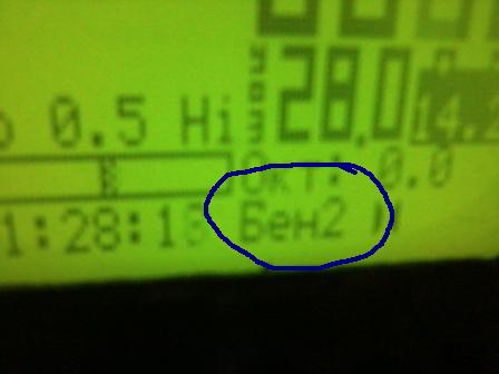

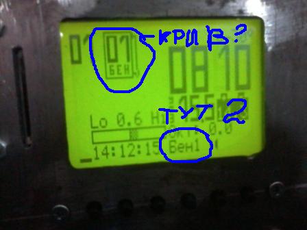

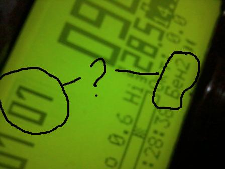

Правильно кто-то писал, что письменно трудно выразить мысль. Объясню на фото, правда с прошлого раза (фото). Так вот, в менеджере я включил программно "бензин"-"кривая 2", на БК и показывает "бензин2" (внизу экрана, обведено мною), а вверху большие цифры -01 типа в книжке - это что? Дальше- захожу в настройки МПСЗ, выбираю кривую бензин1, нажимаю "Энтер" - появляется кривая (т.е. график). Выхожу в главное окно - все равно внизу - бензин 2. Пойду сейчас еще проверю, может где-то нарушил порядок действий.

синие вверху - значек бензоколонки, который показывает сколько литров топлива осталось в бензобаке :)
Если подключен, и откалиброван датчик топлива. Но штука весьма спорная, ибо точности на поплавковом датчике никакой :( В настрйоках вместо этого можно включить отображение скорости например.
ТУТ2 - это текущий набор кривых.
В меню если показывет график - это редактирование кривых значит... пункт настройками МПСЗ находится выше.
