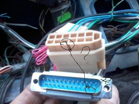

AKSU писал(а):
Valentin44 писал(а):Есть два уровня яркости, условно названный дневной и ночной режим. Переключаются режимы по дискретному входу 1 (можно подключить на габариты).
Валик, имеется в виду дискретный вход на 2-м пине DB-25?
Продолжаю осваивать функции БК. Если я правильно понимаю, проводок с клеммой нужно подводить к пустой пластмассовой колодке к тому контакту, который "звонится" со 2-м пином разъема DB-25? Хотелось бы распиновку этой колодки, ведь впереди подключение датчика скорости и выхода для вентилятора. Добросовестно прочитал инструкцию БК на инвент-форуме, но там картинки нет. И еще, в тему, какой датчик скорости спрашивать на рынке, маркировку или модель авто? :du_ma_et: на фото условно (по памяти показал контакты), главное суть.

kalenevod писал(а):
Да, имеется ввиду вход 2 на разъеме 25 контактном. Прозванивать верно решили.
В инструкции распиновка 25 контактного разъема, на автомобильном разъеме распиновка произвольная.
Датчик скорости выбирать по принципу какой подходит по креплению. А будет он на 6 или на 10 иимпульсов разницы нет.
Схема для силового ключа, типы элементов и куда подключать - есть в инструкции.

В этом случае могу дать один совет, если прозвонить пару проводов это проблема - то не подключайте вентилятор, ибо найти у ключа выводы, и подключить их будет куда сложнее. А ошибка приведет к выходу БК со строя с легким феерверком.
