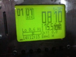

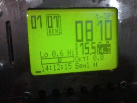

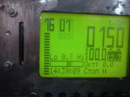

Тестирую "БК от Валентина", первое впечатление -ОБАЛДЕТЬ!, подробнее опишу в "отчете об установке". Вроде-бы все понятно, все работает. Но возникло несколько вопросов, разбираться просто нет времени, подскажите, пожалуйста. Буду присваивать номер вопросу, чтоб легче отвечать тем, кто отзовется: 1.Термометр почему-то показывает всегда 30 градусов, думаю из-за настроек МПСЗ? 2.В левом верхнем углу большая левая цифра и столбик штрихов - это текущий расход, при включении зажигания показывает 16, но при изменении оборотов не реагирует, показывает 01, почему?

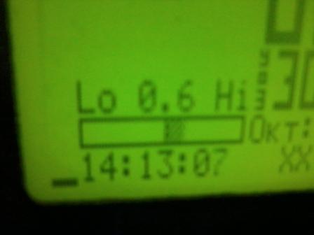

3.Дальше, прямоугольник внизу -"Lo - Hi" и цифра 0.6 (меняется 0.6-0.7) - это что?, наверное связано с уровнем бензина?
4.Строка "Окт: 0.0" - это что?, что-то с октан- коррекцией? Спасибо.

Сообщение AlexCold » 23 фев 2014, 16:25
1 это датчик температуры, если подключен, то плюс на минус, или вышел из строя или не задана кривая.
2 это расход, расход правильно выставили при настройке МПСЗ?
3 это лямбда зонд, если он не подключен, показывает погоду на марсе (можно поставить что бы отображался ШИМ, опять же если все подключено)
4 это октан корректор (регулируется кнопками вверх/вниз на главном экране)

Сообщение kalenevod » 23 фев 2014, 16:47
Спасибо, AlexCold. Понял, поменять местами контакты ДТ-раз, настройки ДАД делал по инструкции, только начальные, но не совсем, поэтому не удивлен (не та тема, но быстро опишу - в начальных настройках есть какая-то неувязка, я уже точно не помню, но там присутствует цифра 5, а если посмотреть на значения ЦАП ДАД, то при атмосферном давлении напряжение порядка 1.8, а при увеличении разрежения уменьшается примерно до 0.9 (т.е. 5 не может быть никогда), а, т.к. у меня пока нет ноутбука для точной настройки - выставил значения "от фонаря"). Лямбда-зонда у меня нет и с коррекцией я тоже пока не занимался, так что все в порядке. Спасибо. :du_ma_et:
