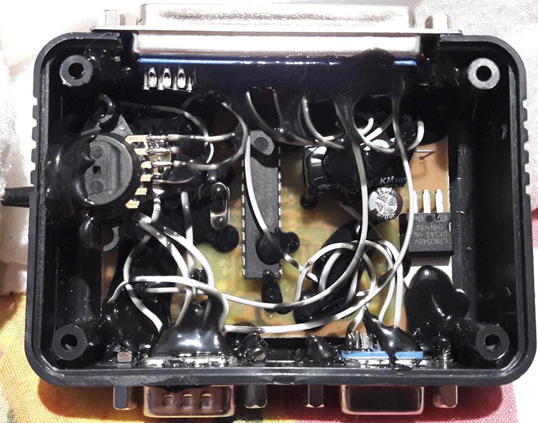

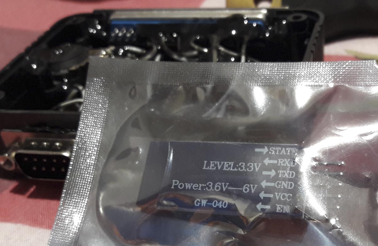

Сообщение polzp » 09 янв 2017, 18:58
Подскажите, имеется возможность подключить hc-05 к этому блоку?
Искал но не нашёл, помогите.
мой блок
hc-05
