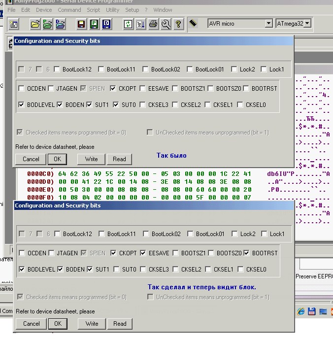

Сообщение Karalex » 07 ноя 2011, 18:39
Сегодня игрался с фюзами. Теперь уже есть связь с блоком. Октан работает. :co_ol:
Одно но. Ошибки дпкв желательно, мне во всяком случае, чтоб были на экране. А то непонятно когда они появляются. Еду себе по городу и тут на табло три ошибки. А откуда взялись и когда не знаю. :du_ma_et: Может внизу посередке? :nez-nayu:
А так спасибо за работу. :ya_hoo_oo: :co_ol: :bra_vo:
ПС. Контрастность не работает. Показания меняются, но изображение не меняется. Для меня это не принципиально. Изображение четкое, нормальное. Может и конденсаторы в цепях дисплея не те что надо. Я их по параметрам не подбирал. Так какой под руку попал.
Т.е. по фьюзам ты был настроен на встроенный генератор? А не на кварц? От встроенного генератора у меня то же не работало :) Погрешность генератора достаточна что бы тайминги для порта уплыли основательно.
Re: БК "WWW" mega32+LCD nokia3310
Сообщение Karalex » 11 ноя 2011, 23:22
Да нет он работал от кварца кажись.
CKSEL были отключены. Хотя я не полностью в курсе.
Во всяком случае счас работает.
С менеджером гляну октан. Заодно попробую новый менеджер.
