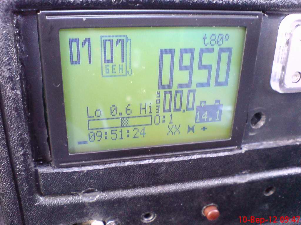

Прошил сегодня. НУ еще надо подвести туда сигналы с бака. С баллона еще не придумал, как сделать. Просто у меня есть с аналоговым датчиком холла. Там амплитуда сигнала очень маленькая, да и установщики не похлопотались настроить этот датчик поплавок в баллоне. Как проеду больше 100км, так и начинает двигаться только стрелка на мультике. :-(
У меня ж карта еще не стоит. Некогда вывести наружу гнездо от нее. :ny_tik: И при включении сразу мне ошибка карты. :-( Два раза меню приходится жать. А можно как то это отключить? Или проще карту вставить? :smu:sche_nie:
А так работает. С кривыми правда не глянул. Может завтра. :mi_ga_et:
Re: БК-2 "WWW"
Сообщение Valentin44 » 10 сен 2012, 18:39
Ээ... Что бы ошибка карты не показывалась - надо отключить автолигирование :) В следующей прошивке сделаю проверку наличия карты.
Ну про датчик в баллоне я не знаю :( Как рассказывал Антон, у него переключение происходит ступенчато, вот под это и сделано. А что за датчик Холла в датчике уровня, понятия не имею :( Какая характеристика, или что там у него.
