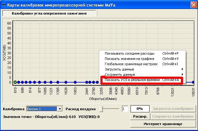

Сообщение afch » 04 май 2011, 23:09
Считаю что в менеджер надо ввести визуальное отображения текущей кривой и/или набора, а то не понятно в каком режиме сейчас работает блок толи это бензин толи это набор кривых 1 или 2.
Москвич АЗЛК 2140 1,5л (1980 г.в.) (Maya, 60-2, ДАД, ДПКВ, цифровой датчик температуры, модуль 2112)
afch
Сообщений: 46
Зарегистрирован: 22 мар 2011, 21:30
Авто: Москвич 2140 (Maya, 60-2, модуль 2112)
Re: Тестирование менеджера
Сообщение Paratruper » 04 май 2011, 23:27
afch писал(а):Считаю что в менеджер надо ввести визуальное отображения текущей кривой и/или набора, а то не понятно в каком режиме сейчас работает блок толи это бензин толи это набор кривых 1 или 2.
Правильно считаете, вам поможет эта функция:
Включение отображения актуалного УОЗ
