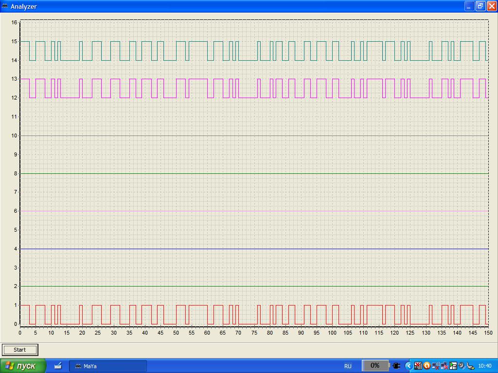

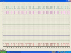

Re: Тестирование менеджера
Сообщение Paratruper » 10 янв 2012, 21:59
Доступна версия с поддержкой анализатора, пока еще только в режиме просмотра. Так как у меня нет сейчас возможности проверить его работу на реальных сигналах буду благодарен если кто нибудь выложит скриншоты осцилограмм. Количество отсчетов сделано 150 чего хватит на любой шкив, поэтому на экране должны быть видны все 4 такта работы двигателя.Так же исправлена работа с параметрами.
Каналы анализатор:
OUT5
OUT4
OUT3
OUT2
OUT1
DUI
DH/60-2
DF
Сообщение melnikov » 11 янв 2012, 19:37
Paratruper писал(а):Доступна версия с поддержкой анализатора, пока еще только в режиме просмотра. Так как у меня нет сейчас возможности проверить его работу на реальных сигналах буду благодарен если кто нибудь выложит скриншоты осцилограмм.
