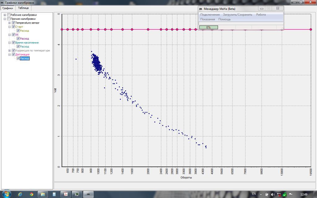

Скажите , после того как ввел диаметр цилиндра, провел калькаляцию, выставил наиболее близкое значение -эти параметры записал в блок. Открываю калибровку ДД, выставляю кривую 4,5 в завожу двигатель и все синие точки у меня в нуле, knock ADC =0v, а когда набираю обороты по максимуму
rnock ADC =0.2v . базовый уровень уменьшал картина не миняется. ДД ВАЗ Калуга. И еще выставляю
диаметр цилиндра 82,4 (калькуляция= 6,95) выбираю ближайшее 6,94 записываю в блок, читаю из блока 6,94 остается а диаметр цилиндра пишет 85 и пустая ячейка калькуляции. может я что-то не так делаю. Подскажите пожалуйста.

Диаметр цилиндра это расчетная величина и она не храниться в блоке. Калькулятор сделан для удобства выбора ближайшей частоты. Поэтому значения введенные там не запоминаются

Скажите а по поводу синих точек ДД ка мне их поднять на 3- 3,5 вольта

Может датчик бракованный. Вот обсуждение:

Показания ДД прыгают от 2ух до 3,7 вольт. при 14 base level.
ДД не зависит от поддержки ХХ.
Зато он хорошо слышит разболтанную цепь, неотрегулированные клапана, и другие стуки.

Выходит что чем больше гремит дрыгатель - тем больше разброс напряжений на ДД?
