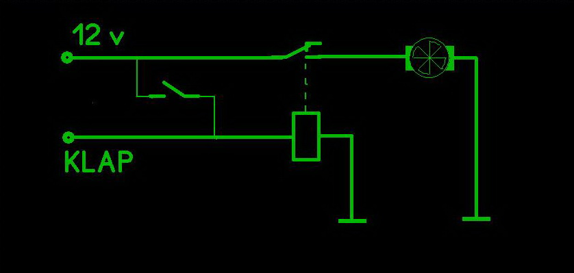

Всем привет.
На улице становится тепло,пришло время установки дополнительного вентилятора на УАЗ. Кто куда подключает его? Я думаю тока в место клапана ЭППХ через реле. Там и пороги вкл/выкл по температуре выставить .Если что не так поправте. :-):

Скоро допилим с Максом прошивку v2, там можно будет на всех выходах настраивать пороги вкл-выкл.
А так - да, только на выход ЭПХХ

jhm. Вопрос , если поставить тумблер для принудительного включения вентилятора как на схеме? то при включении тумблера постоянное напряжени 12 вольт будет поступать на выход ключа Q1. Это не повредит его? Или поставить диод?

Не повредит.
