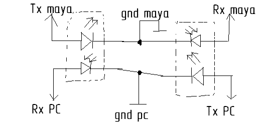

Сегодня собрал оптронную развязку. Кто не в курсе - такая схемя позволяет полностью развязать провода, идущие от блока к ноутбуку. Электрического соединения нет вообще, его роль выполняет оптическая связь внутри оптрона.
Для тестирования я собрал стенд с наихудшими условиями: при включении просушки свечей ЮСБ-адаптер глючил намертво, вываливался из Виндовса, и требовал перезагрузку. Сам блок Майя при этом работал стабильно. Во время пробного включения один ЮСБ-адаптер был принесен в жертву электрическому богу :) Я не стал продолжать, и быстренько подключил схему на оптронах.
Результаты:
После внедрения оптронной развязки стабильная связ продержалась около 15 минут. Дальше я тестировать не стал. Результат налицо.
Схема:
Оптроны H11L1-M
Стабилитроны по 5 вольт

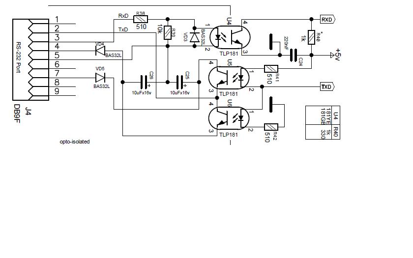

Наксолько возрастет стоимость блока при замене max232 на оптроны?
Re: Решение проболем со связью
Сообщение jhm » 08 июл 2011, 23:21
один оптрон стоит чуть меньше мах232, нужно минимум 2 а для полной совместимости 3.
Сообщение Paratruper » 08 июл 2011, 23:31
В таком случае напрашиватеся rev4 . Кстати почему 3, землю тоже развязывать нужно? Давече на работе видел сборки по 2 оптрона в одном корпусе, возможно есть такие по 3 оптрона.
Сообщение jhm » 09 июл 2011, 21:08
Три чтобы устойчиво работало на портах со слабыми выводами, неспособными держать нагрузку.

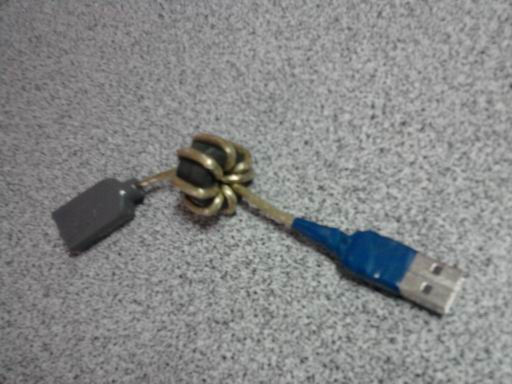

Я правильно понял, что в наилучшем случае работает вот такая схема. А то при просушке моему аля преобразователю на pl-ке не помогают ни экранированные кабели, ни феррит на проводе usb. (Да, я в курсе, что там не фотодиод, а фототранзистор, но рисовать в пеинте это изврат, а запускать стационарный ПК с альтиумом не охота). Ну и довесок, PC817C или 4N33 пойдут на роль оптопары?

Сообщение jhm » 27 июл 2011, 23:18
Выложил схему в первом сообщении
