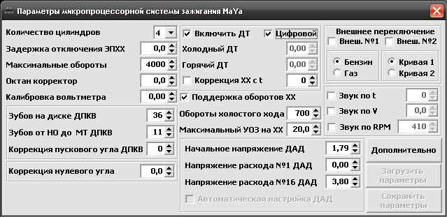

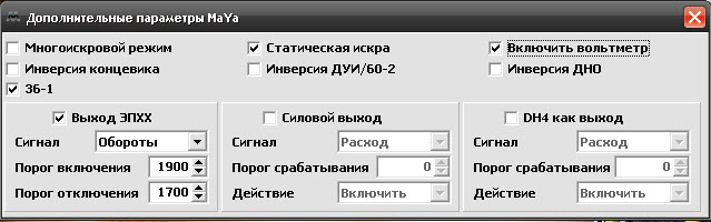

Система со шкивом 36-1 и статикой на МЗ установлена на УАЗе-3152
Прошивка 1.7.190
В кратце - не могу настроить :-(
Вначале на штатной системе стробоскопом установил количество зубцов ( 11 ) метка немного дрожала, но думаю это из-за родного трамблёра.
Иногда выскакивают ошибки ДПКВ, но не чаще 1 в минуту.
На майе, завести получается, но двигатель работает крайне неустойчиво, впечатление такое что на двух цилиндрах.
Искра есть на всех свечах. Перестановка пар приводит к клинам.
Кривые взяты из глобального хранилища от ГАЗ-21 2500 (valentin44)
В настройках 36-1 и статику выставил

nvp писал(а):светил по нулевому углу?
но всеравно много, при 60-2 получаеться 18, а тут 36 и 11
Да в настройках включал принудительный угол 0.0

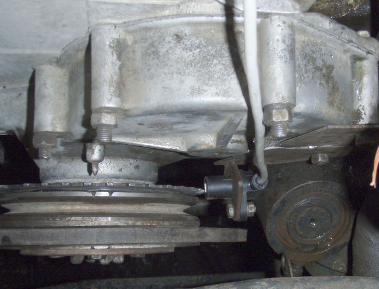

А ДПКВ стоит достаточно низко, так как ремень ГУ мешает.
Накопление менял от 5 до 25 но реакции никакой. Завожусь на десяточном модуле с перепаяными бошевскими комутаторами BIP373.

Нарисуйте как установлен датчик относитльено шкива и ВМТ
Re: Система 36-1 на УАЗе
Сообщение glin » 19 апр 2011, 21:36
Подключены попарно 1-4, 2-3 цилиндры.
ДПКВ стоит примерно так
