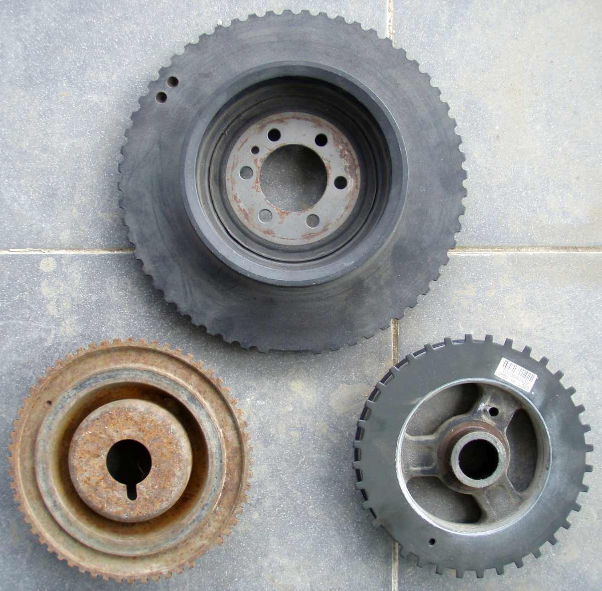

Имею в наличии два шкива, от ВАЗ-2110 на 60-2 и Фордовский 36-1. По диаметру они примерно одинаковые. Вот и задался вопросом какой из них лучше, теоретически вроде 60-2, но зубцы на нём расположены близко друг от друга, не будет ли это помехой в считывании датчиком ?

Прсто у иномарочных шкивов расстояние между зубцами большое ( на БМВешном за счет большого диаметра, а на фордовском за счет уменьшения количества зубцов) , а вот на "нашем" зубов много а диаметр маленький. Учитывая то что головка ДатчикаПКВ довольно большая закралось сомнение в его "разрешающей" способности относительно этого шкива.
Скрестить ВАЗовский шкив с моим проще всего, но моя машина часто глубоко погружается в воду и грязь, и ВАЗовский шкив, мне кажется может забиться всякой какой :-(
Вот фото имеющихся у меня шкивов

glin писал(а):моя машина часто глубоко погружается в воду и грязь, и ВАЗовский шкив, мне кажется может забиться всякой какой :-(
Если эта кака не из магнитных материалов, то и пусть себе забивается.
