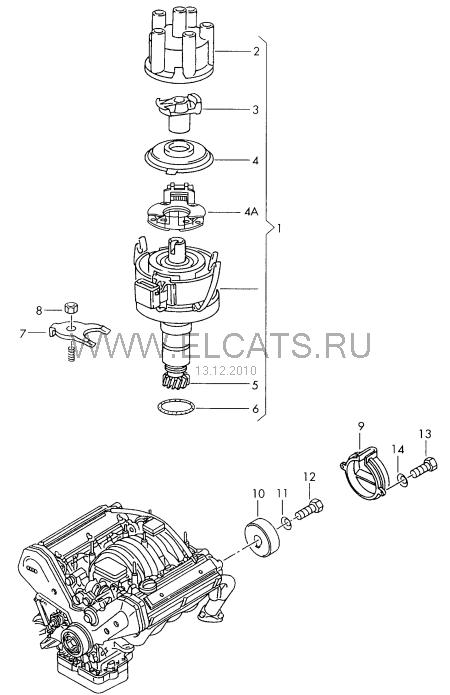

разобрали трамблер там нету ни одного регулятора ничего такого
есть приклепаная шторка и датчик хола
в радном варианте угол управляется мозгами
схема трамблера во вложении

Судя по рисунку у вас V образник на 5 котлов?????
