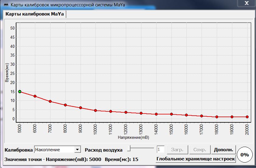

да, получил тоже самое что и на этих вложениях, но это же совершенно не соответствует таблице!
Например при первом расходе и 600 оборотах - угол 10,5 - это по таблице
А по графику... что-то близкое к нулю, и все остальное тоже не соответствует!
Пробовал открыть менеджер, Карты калибровок, Дополнительно, Очистить все характеристики, импорт...

Спасибо ОГРОМНОЕ за подсказку за СТРro , наконец нашел накопление на свою катушку от ваз 2112.

А что получилось с накоплением? Примерно так?

Примерно так , ( для точности с прошивки a5v05n35 для ваз 2112 :
15 = 5600 , 12,88 = 6400 , 10,19 = 7200 , 8,31 = 8000 , 6,81 = 8800 , 5,81 = 9600 , 4,88 = 10,4 , 4,19 = 11,2 ,
3,69 = 12000 , 3,19 = 12800 , 2,88 = 13600 , 2,63 = 14400 , 2,31 = 15200 , 2,13 = 16000 , 1,38 = 16800 , 1,31 = 17,6 .
Єто все точки что там есть.

Это так и получается график что выложен немного выше! (+/-)
Да я и не спорю , просто указываю точные значение чтоб люди потом линейкой с рисунка не мерили .

Достаточно было включить отображение чисел на графике и не нужна была бы линейка.
На счет экспорта, согласен-считает неправильно, посмотрю на досуге где закрался баг.

А как тогда получить с инжекторной характеристики УОЗ в циферках ? там же оно все картинками , окромя редактора НЕХ но и од туда ничего не колупается .
Открываеш фаил прошивки ,выбираеш какие углы нужны и убираеш галку " ВСЕ" а дальше двигаеш движок "расход воздуха" и получаеш 16 графиков с циферками.
Это хотел узнать ?
