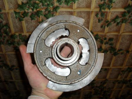

Хотите поржать над моим черновиком!? Вот.

Это что такой трамблер большой? :sh_ok: Или это будет шкив такой? :ne_vi_del:
Re: Установка и настройка системы с ДХ
Сообщение mitrix » 13 дек 2011, 20:06
Это точно трамблер на 2 цилиндра (на две пары цилиндров).
Сообщение Den-DSC » 13 дек 2011, 21:03

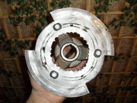

Это уже далеко не трамблер, а деталь датчика момента искрообразования! ВО как!
Шкив 2101 + шторка самопал.

Итого, никаких люфтов! Погрешность в моменте искрообразования в разы меньше (особенно по отношению к самодельной шторке в трамблере)!! Изготовить легче, чем шторку в трамблер!!!

А датчик какой будете использовать?

Блин, мужики, ну я же спрашивал, можно ли использовать ДФ 2111 на эффекте холла (в которой-то из тем). Че ж раньше никто не сказал, будет ли он нехуже ДХ 2108!!! Данная шторка изготовлена из стали толщиной 1 мм под стандартный ДХ из трамблера восьмерки, можно и ДФ 2112 щелевой, а вот ДФ 2111 (торцевой на эффекте холла, свиду похож ДПКВ, но нету стержня с торца) здесь уже не пойдет! Для ДФ 2111 можно было по краю шкива приварить проволоку квадратного сечения толщиной 6-8 мм, и сделать необходимую нарезку. В данном случае ДХ 2108.

А какой осевой люфт у коленвала?
Я в свое время отказался от подобной идеи только из-за осевого люфта на коленвале, под 1 мм :)
