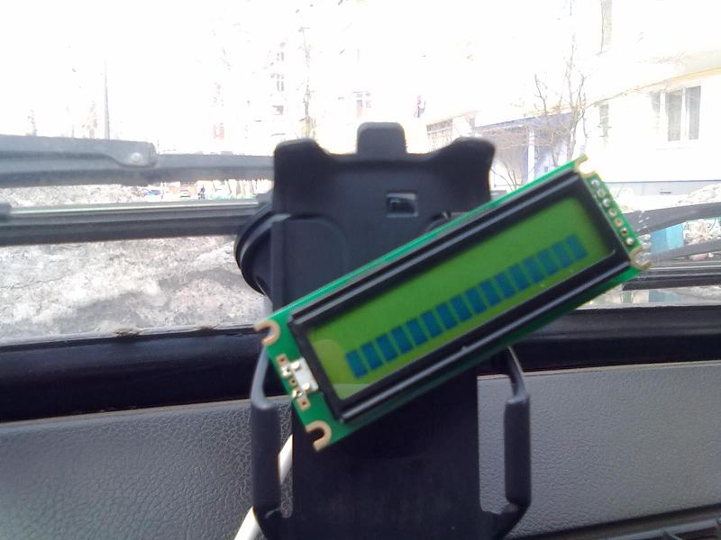

Сообщение Valentin44 » 04 апр 2012, 08:28
Я бы взял от Майя +12 и поставил отдельный стаб.
Подсветка тянет ток (не смотрел сколько) - будет лишний нагрев стабилизатора +5 в майе. В случай короткого, или какого форс-мажора - остаешься без МПСЗ в дороге :)
Но! Я для питания БК1 брал питание от +5 от МПСЗ. Только бей подсветки. С подсветкой опять же надо проверить на нагрев стабилизатор!
Re: LCD бортового компьютера.
Сообщение melnikov » 04 апр 2012, 08:30
спасибо. а на отдельный стабилизатор подвесить и питание и подсветку? просто у меня уже все расключено (довольно таки красиво и компактно) осталось подвести питание и выходы из блока.

Сообщение Valentin44 » 04 апр 2012, 09:58
Если там будет +5 вольт от отдельного стаба - +5 от майи вообще не надо. Но если переделывать не хочется - можно и так оставить.
Сообщение yarikne » 04 апр 2012, 10:16
Я подсветку запитал от +14,2 бортовой сети через резюк 150 Oм по моему... Нужно смотреть посты выше. Полет окейный. Потребление моей подсветки 80ма. Экран запитал отдельным стабом, что и вам рекомендую.

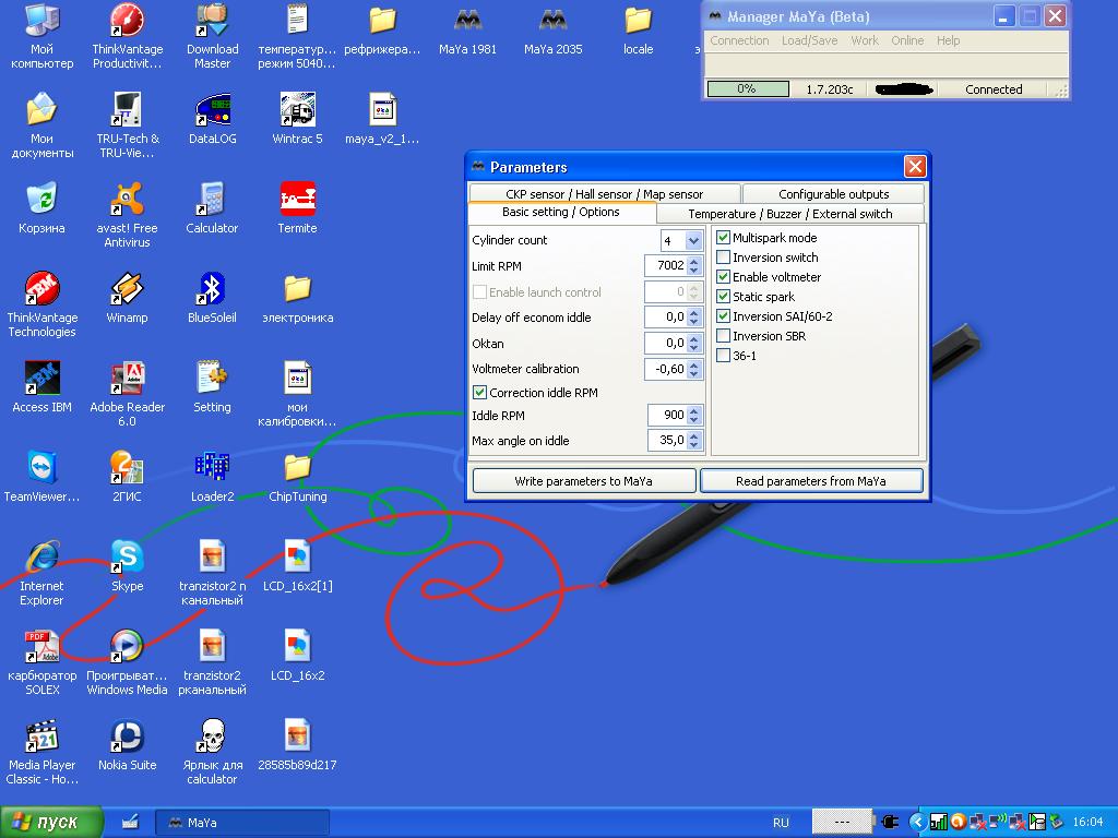

Сообщение melnikov » 04 апр 2012, 17:54
to yarikne:
что у тебя показывает экран на 203 прошивке?
у меня так
при прошивке 203 действительно параметры в ноль не сбрасываются, но при этом и при переходе обратно на 201, они все равно остаются.
У меня еще небольшая проблемка - на ноуте нет АКБ (питаюсь через блок питания), так что полноценно протестировать не получается (при большой просадке, вырубается ноут).

Сообщение yarikne » 04 апр 2012, 19:25
melnikov писал(а):to yarikne:
у меня так
Что то не правильно подключил.
у меня показывал обороты, расход и т.т.д. непонятно было
типа того что то

Сообщение jhm » 05 апр 2012, 17:26
Исправил конфликт в прошивке
maya_v2_1.7.204c.mbf
Сообщение melnikov » 06 апр 2012, 07:33
на 204 прошивке завелся
