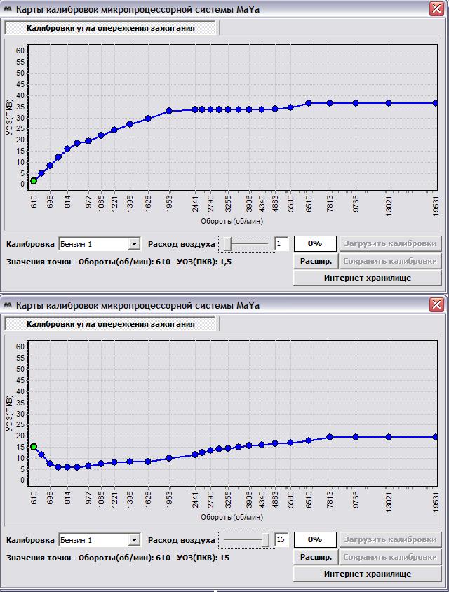

suiv писал(а):Эти графики были взяты с MPSZ-ZH и переброшенны в MaYa. Я их катаю на своем ДВС распредвал Тайговский. Достаточно плавно и экономично работает на газу,на бензине резкова-то.Но я писал, бензин меня не интересует,только до заправки.ДД для газа - бесполезная примочка,если газ отстроить по газоанализатору то расход будет под 12л. и никакой динамики. ( проверенно! ) Сейчас имею: летом средний расход по городу 7.2 л. зимой 9 л. притом что иногда люблю погонять.

suiv писал(а):Вот,посмотри графики,они были настроены под 2110 бензи\газ 1.6
Проехал я на графиках " ГАЗ 1" 180 км с полного баллона и заправился получилось 8л на 100 км . это город + трасса . Хорошие графики учитывая то что динамика нормальная не сильно резкие и экономичные.
А вот простой анализатор топливной смеси http://www.chiptuner.ru/content/alfmeter/ может поможет.
1) Почему ДД без полезен для пропан-бутана?
2) Не могу согласится по газоанализатору. Оперируя обеднением и обогащением можно вывести определенную золотую средину а потом уже корректируя углы добиваться еще большего сгорания смеси в камере сгорания. Как всем известно и чего мы тут все собрались это добиться того, чтоб смесь полностью или близко к этому сгорела в 12о-15о по коленвалу, а это в свою очередь дает и экономию и отдачу .

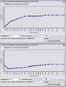

Нарисовал карту для импорта с динамическими настройками оборотов...
На карте нормальные углы, а как доходит дело до того чтобы на это посмотреть в менеджере - показывает бредняк какой-то!
В чем может быть ошибка?

Похоже что бредня , кривые как то резко скачут , сложно представить как оно на бензине будит работать. Но прокатится можно , чисто из спортивного интереса .

Firwood писал(а):Нарисовал карту для импорта с динамическими настройками оборотов...
А как пробовали?
