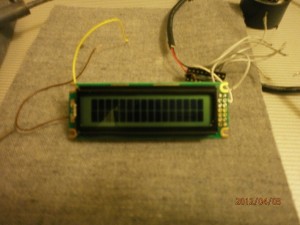

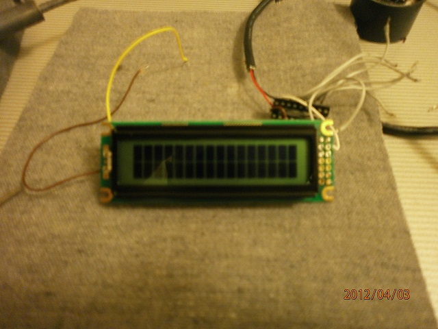

вчера собрал. подключил питание - ноль эмоций, на экране ничего не отображается (пустой). питание 5,1в, или бракованный или у меня руки из ......, с первым экраном хоть что то показывало. Третий по ходу не потяну ни по финансам ни по времени (если заказывать - ждать 2 недели). :ny_tik:

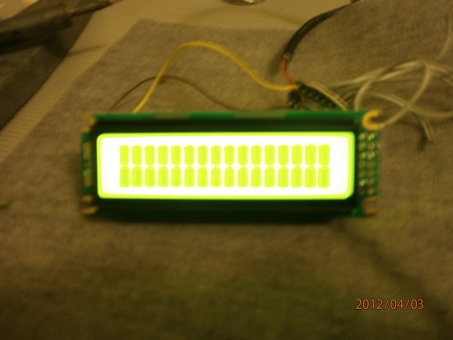

Как оказалось экран не бракованный, остается второе(про руки). Подключил питание от USB - ноль эмоций, методом тыка (все равно терять нечего) кинул перемычку между (-) и пином контраста и заработало
. И в связи с этим просьба к электрикам помогите расключить все это дело (даташит прилагается). И еще один вопрос - можно ли взять питание +5в с блока Maya?, все равно кабель от него тянуть.

Сообщение yarikne » 03 апр 2012, 22:14
melnikov писал(а):Как оказалось экран не бракованный, остается второе(про руки). Подключил питание от USB - ноль эмоций, методом тыка (все равно терять нечего) кинул перемычку между (-) и пином контраста и заработало
data sheet.rar
Вот отсюда можешь взять схему питания и подсветку.
(И в правду полярность в датащите перепутана!?)

Сообщение melnikov » 03 апр 2012, 23:22
спасибо, все расключил. :bra_vo: завтра заеду в магазин, возьму новую 74НС595 (старая греется) и попробую подключить (если время останется). А как насчет возможности взять питание от MAYA?
