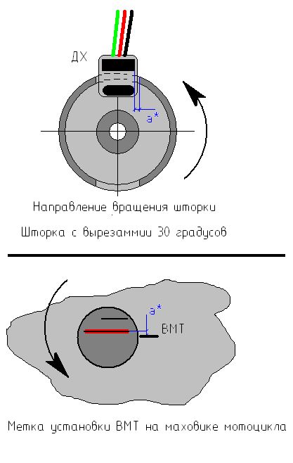

Сообщение Alexandr280480 » 06 апр 2013, 12:03
Ещё один момент, эскиз что бы закрыть этот вопрос...

Сообщение Alexandr280480 » 06 апр 2013, 16:21
Ошибочка,
на нижнем рисунке, читать не "а", а "2а", поскольку шторка установлена на распредвалу.
Вот теперь думаю так.

Сообщение jhm » 06 апр 2013, 23:01
Что должен показать мне этот рисунок?

Сообщение Alexandr280480 » 07 апр 2013, 10:27
На рисунке установка ДХ относительно ВМТ КВ
1. момент входа шторки в ДХ (УОЗ 0гр.)
2. Момент ВМТ КВ
переменной "а" показано, что в момент когда Шторка будет входить в ДХ, КВ будет в ВМТ.
Или я опять что-то не понял?

Сообщение jhm » 08 апр 2013, 01:06
ДХ - это середина датчика, а не край.

Сообщение Alexandr280480 » 08 апр 2013, 10:56
JHM, привет я понят, подправил на эскизе...
Мне сам принцип важен...

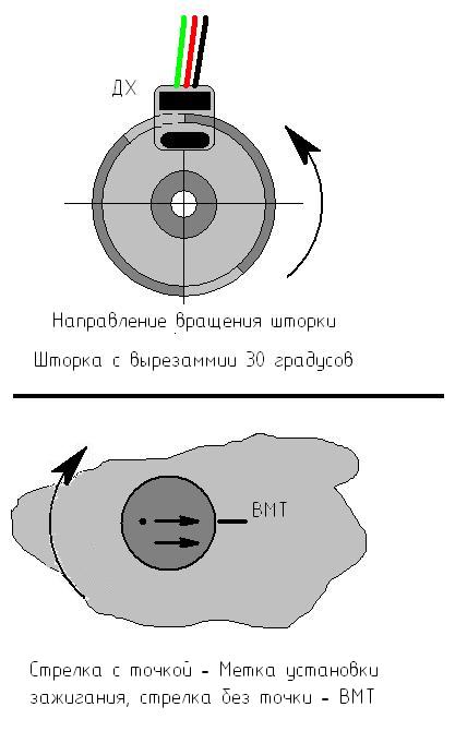

Сообщение Alexandr280480 » 08 апр 2013, 10:57
Там даже своя метка для зажигания есть...

Сообщение Alexandr280480 » 09 апр 2013, 13:17
Причем между меткой ВМТ и меткой установкой зажигания - УОЗ 9гр.
Думаю метку зажигания я и буду использовать для первичной настройки...
