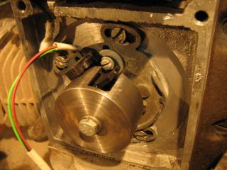

Значит так планирую использовать на урале шторку с ДХ - Maya-коммутатор-катушка... в принципе стандартный набор, вопрос вот в чем ( честно уже забыл :smu:sche_nie: ) - как выставлять шторку для первого запуска на прошивке 59а (бесплатная)...? И ещё использование настроек статической искры и многоискорого режима в моем случае возможны?

В принципе будет так готовые варианты на оппозиты установки ДХ есть, единственное НО, все существующие БСЗ для оппозитов имеют одну кривую на режим (лучшие имеют четыре режима), меня это не устраивает...я хочу нормальную работу двигла во всех режимах.
Как будет у меня

Шторку надо выставлять также как и на обычном моторе при установке Майя.
Галку статической искры не включать.

JHM, на уралах (правда с другим зажиганием - тоже БСЗ) шторку рекомендуют выставлять так:
"...При начальной регулировке для оппозитных двигателей момент выхода шторки из датчика должен примерно совпадать с ВМТ, именно в этот момент будет происходить искрообразование на пусковых оборотах"
Я просто не пойму для Maya это применимо?

На ВМТ надо позиционировать вход шторки.

Значит метка ВМТ, при первоначальном запуске, должна совпадать входу в шторку?
Я просто хочу знать как правильно, как лучше для дальнейшей настройки и эксплуатации, могу сделать как угодно, конструкция пока позволяет...
