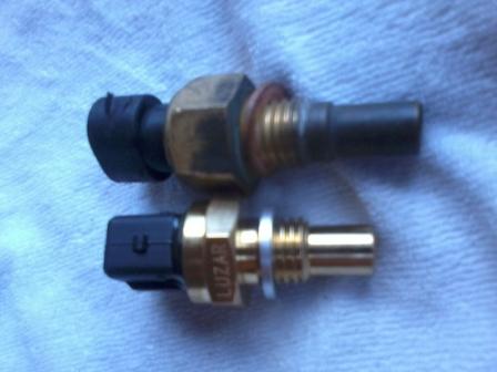

kalenevod писал(а):Сам спросил, сам и ответил - на датчике 2112-23.3828 резьба М12*1.5, проверено инструментально (основной шаг для М12 - 1.75), значит мануалы врут. На ГАЗ19.3828 по описаниям та-же резьба, т.е. геометрически они взаимозаменяемы. Завтра проверю.
С большим опозданием, но все-таки проверил, - вот они "близнецы-братья" 19.3828 и 23.3828. Резьба одинаковая - М12*1,5, разница в погружной части, шестиграннике под ключ, электроразъеме и в характеристиках, наверное. Фото пока не могу отправить, большой размер.

Сообщение kalenevod » 03 июл 2013, 15:41
фото вдогонку, извиняюсь за качество.

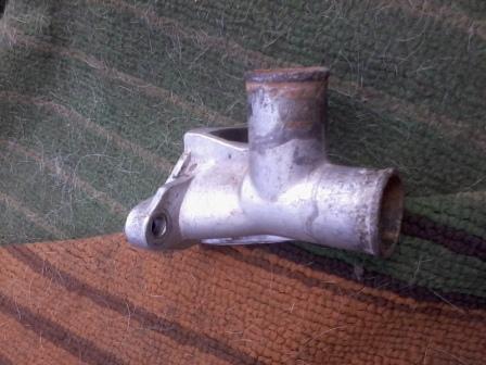

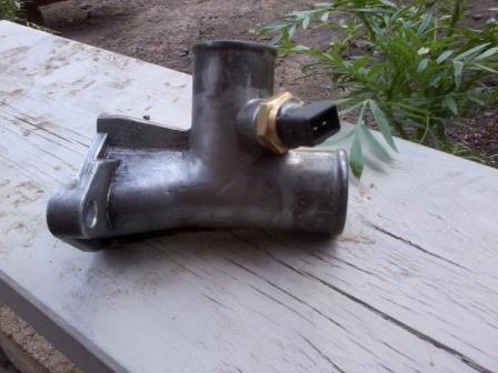

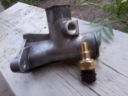

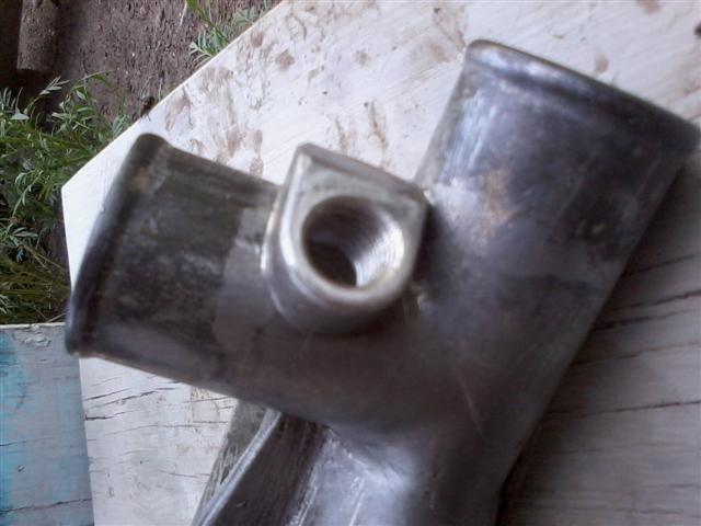

Еще одна, приятная, на мой взгляд, вещь. Когда внимательно посмотрел на свой "патрубок отводящий", увидел, что там имеется прилив с почти уже готовым отверстием под датчик температуры, мне останется только снять его, просверлить, нарезать резьбу М12*1,5 и "инжекторный" патрубок готов. Но бывают и другие патрубки...

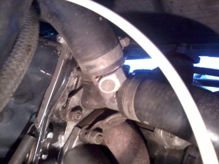

Сообщение kalenevod » 19 июл 2013, 23:15
неделя работы и ДТОЖ 19.382 :bra_vo: 8 на классике установлен.

Отличная работа!
