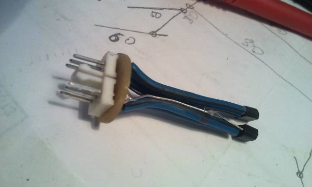

Вот мой вариант,на два датчика,вставлен в корпус от заводского,в термопасту,залито герметиком,вкручен в штатное место в термостат.

Один сразу про запас? :ne_vi_del: У меня один уже вот два года, как работает. Но резерв - вещь классная. :co_ol:

Второй для саувз

Понял, но мне не трудно ручку смыкнуть. :nez-nayu:

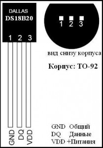

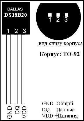

только вот подскажите пожалуйста ("для особо одаренных") , как этот датчик подключить к майа ?
технически очень понравился вариант nivrus » "2 в одном" там можно и 3 .....
тогда хватит на все - для саувз, для майа , да и на стрелку подцепить , благо работает все в диапазоне до 5 В.
если в чем то не прав ,поправьте пожалуйста.....
какая распиновка по рисунку ?
