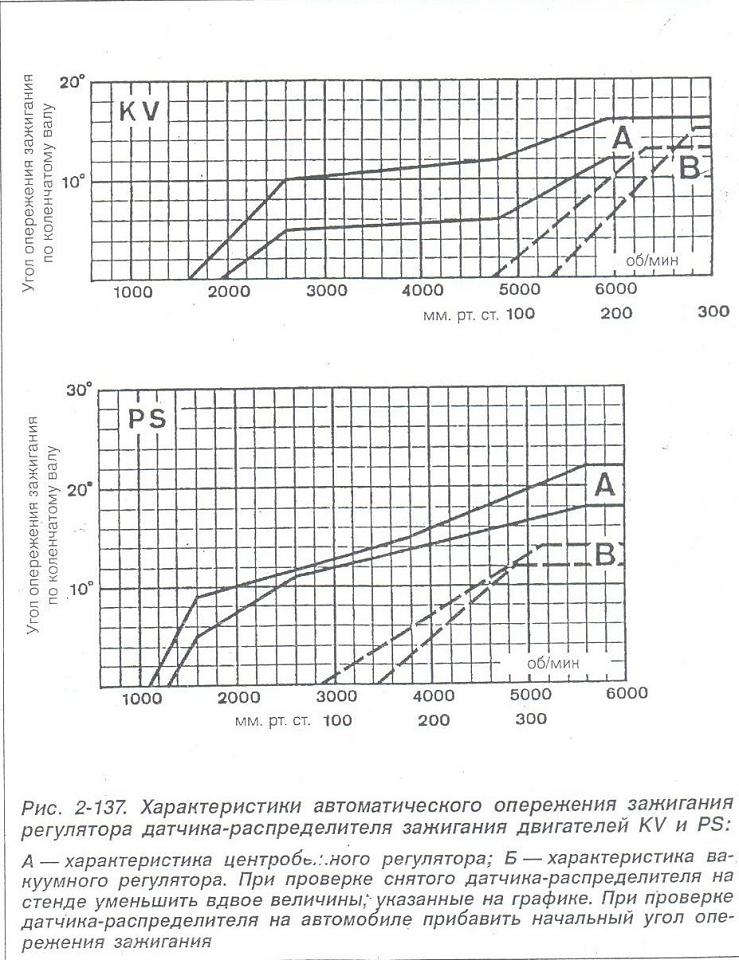

Нарыл такую таблицу
Как думают наши разработчики, можно её использовать с максимальной пользой?
Может ветку отдельную создать по полезной документации, чать не одному мне пригодиться может?

Сообщение jhm » 10 ноя 2010, 16:25
Отличная идея!
Сделал страничку
http://maya-auto.com/dokumentaciya/pole ... formaciya/

Zlodey писал(а):Нарыл такую таблицу
о каком двигателе тут речь?
Сообщение Zlodey » 10 ноя 2010, 17:22
AUDI пятидырые PS и KV
