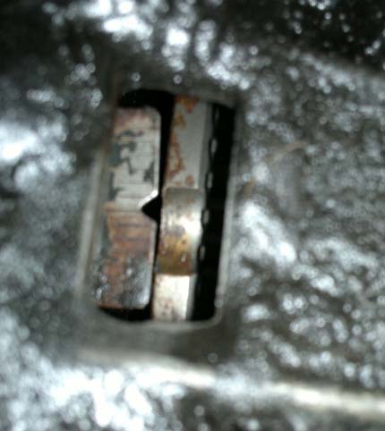

Сообщение SS_ZEPELIN » 30 май 2013, 19:35
nimnul007 писал(а):При ВМТ риска для настройки зажигания будет в середине шакалы на лючке , а штифт как раз напротив лючка закрытого лепестком.
Спасибо за подсказку, никогда бы не подумал что штифт стоит именно так.
Посмотрел свой маховик, и к сожалению штифта не обнаружил. Жаль, ведь лючки на колоколе есть, целых четыре. Видимо придется ставить ДХ.
Но на предполагаемом месте, где должен быть штифт увидел только выемку.
Правда зачем она нужна?
31.05.13. PS вопрос снят. Выемка - всего лишь балансировка маховика
Выемка на маховике. Не в точке ВМТ первого цилиндра.
