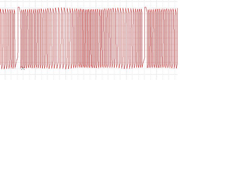

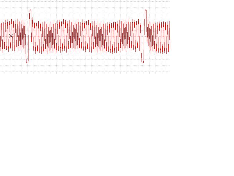

В общем, после долгих плясок с бубном, 60-2 так и не работает нормально.
На пуске УОЗ доходит до 120 градусов, и после 2200 оборотов, опять прыгает до нереальных величин.
При настройке 60-2, пришлось ставить в менеджере "инвертирование сигнала 60-2". Потом сделал переполюсовку датчика ДПКВ, и снял галку в менеджере. На пуске ничего не изменилось, а вот на оборотах глюк стал на чуть больших оборотах. Около 2400.
Игрался с зазором в датчике. Увеличивал до того, пока вообще импультсы переставал ловить. Приблизить особо некуда. Зазор около 1-1.5 мм.
Потом снимал осциллограммы. Что интересно, ничего криминального не увидел.
Вот осциллограмма когда стартером крутил:
А вот осциллограмма когда идут беспросветные глюки:
Те же 58 импульсов. Лишнего нет, недостающего то же :)

Вопрос только в Ярославу, с точки зрения прошивки, по этой осциллограмме метка верно определяется?

складывается впечатление что при поднятии частоты амплитуда зубов падает, тоесть -2 ловится сильно, а все остальные 60 слабее... учитывая свойство АРУ у компаратора может в нем проблема, или в самом датчике?
это так, на первый взгляд мысли вслух...

Осциллограмма снята с выхода компаратора. Это сигнал 5 вольт. А амплитуда разная, из-за звуковой карты.

Валентин у меня были похожие глюки на фришной версии с ДНО и ДУИ!
Все также плохой пуск и расколбас на определенных оборотах.
Решить проблему получилось только переносом ДНО с колокола на шкиф с установкой на нем штифта.
При этом:
Установил дополнительно кондеры/филтры по входу кабеля ДНО и ДУИ и плату сделал с экраном с двух сторон. Провода поменял на микрофонные.
Осцилограмма ДНО в колоколе тоже была чистая но почему это помогло не знаю.
попробуй снять осцил со входа пика осциллографом нормальным
