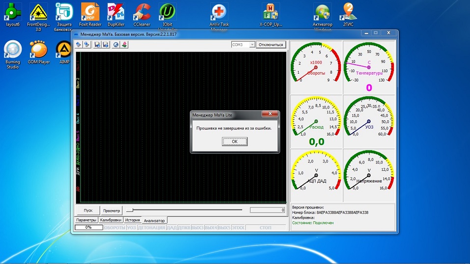

Сообщение serzh76 » 14 фев 2018, 16:24
Попробовал , либо остается 47с либо скрин .

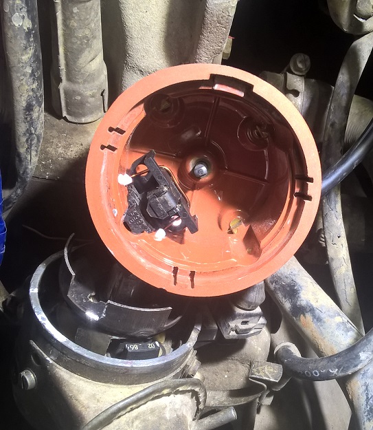

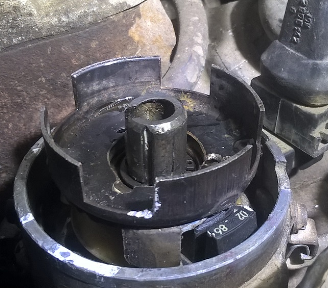

Сообщение serzh76 » 15 фев 2018, 13:27
jhm писал(а):ок, на следующей неделе буду дальше разбираться
Пока жду прошиву между делом сделал трамблеррр , с двумя ДХ . Один фаза для майи , второй для джедая . Завелся на инвент ждедае благодаря этому ...

Сообщение serzh76 » 22 фев 2018, 00:19
Пробовал сегодня поставить прошивку . После вкл. зажигания шкала загрузка 100% , спустя неск. секунд "прошивка завершена успешно" , как только кликаешь ОК - "ошибка загрузки" (на всякий случай 3 раза пробовал ). 47с становится без проблем .
