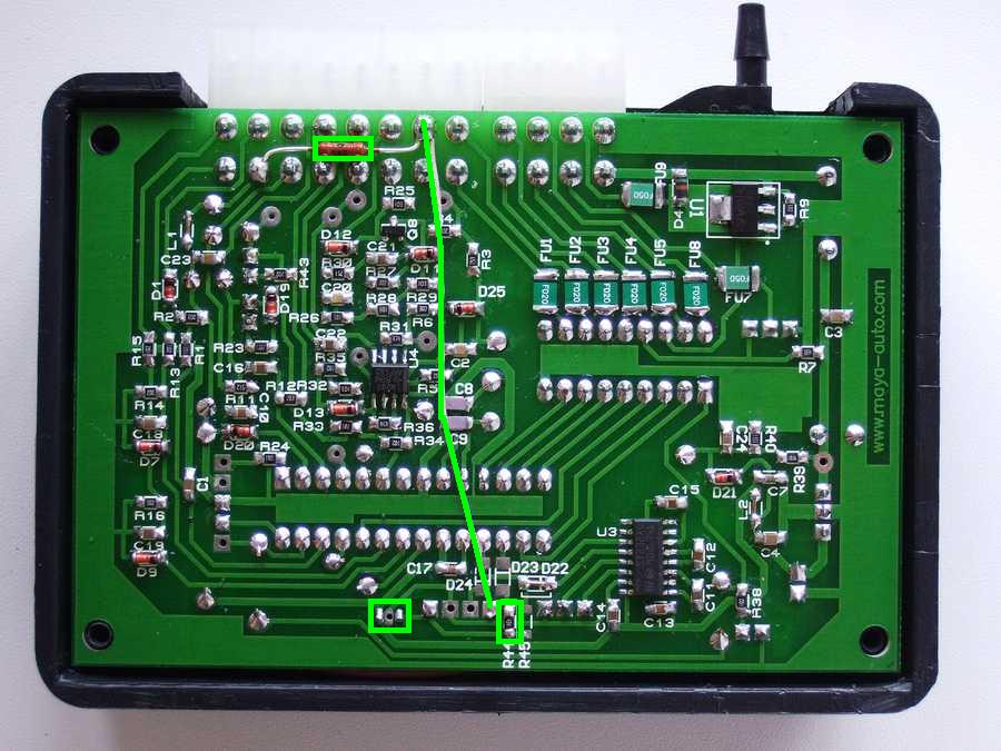

Сообщение jhm » 05 окт 2010, 11:37
правильно будет на землю
это я ошибся при разводке
Сообщение casus » 05 окт 2010, 12:22
на фото платы здесь download/file.php?id=333&mode=view - тоже на +12В припаян :)

Сообщение jhm » 05 окт 2010, 17:17
да, я вижу :)
это ошибка
