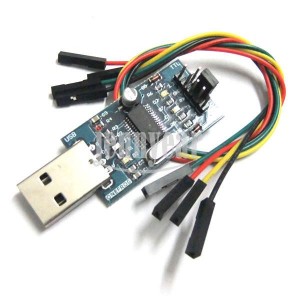

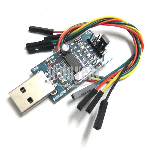

Сообщение AKSU » 20 дек 2011, 14:13
Они продают PL2303, но если у тебя есть возможность купить FTDI, то лучше его и возьми.
Сообщение Ghost Rider » 20 дек 2011, 14:17
PL2303HX
а вот такой подойдет?
PL2303HX
я правильно понимаю из серии 2303 все подойдут?

Сообщение jhm » 20 дек 2011, 14:19
Да, такой тоже подойдет
