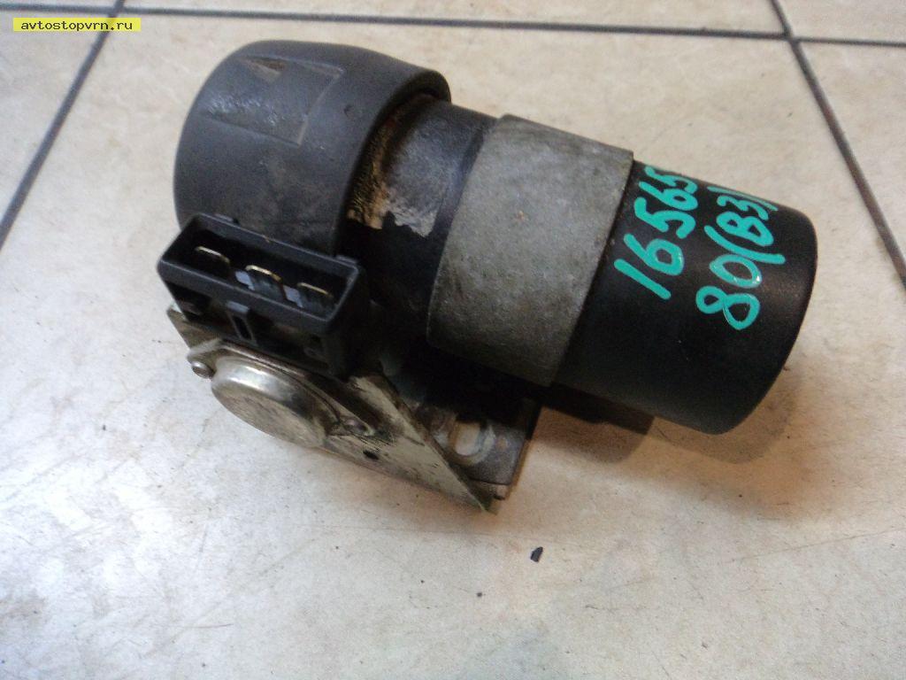

Здравствуйте . Имею V2 REV5(прошивка 2.1.31) + 4 катушки от сотки с комутатором , подключены по 2 шт на 1,2 выход . При запуске на штатном зажигании поймал метку ,все настроил но вылезла одна проблема . Нет искры и все тут (на каждую катушку подключена свеча ,изменение времени накопления не повлияло никак) , при подаче + на вход комутаторов искра есть (выходы с блока отключены), стал копать далее - при отсоединении одного из спаренных комутаторов появляется слабенькая искра на оставшемся подключенном . Замерил цифровиком с аналоговой шкалой напряжение на не подключенном к комутаторам выходе1 при работе мотора +0.7 В при прогазовке до 3 т. поднимается до +0.9 В , на 2 вых то же самое . Понимаю что данный замер некорректен но всё-же почему так мало ,ведь микросхема на выходе способна на большее? перед первым пуском все подключения не раз проверил , ошибки нет . Блок покупал для работы с ДХ в последствии переставил перемычку внутри на 60-2 и сменил прошивку . На выходы 1,2 коммутируется +5В или +12В ? Нужен совет , как заставить катушки искрить ?ДАД подключить до ДЗ или за ней (по ходу воздуха )? Подключил после ДЗ ,при работе мотора на холостых напряжение ДАДа падает с 1.7В (мотор заглушен) до 0.6В(ХХ) ,это нормально или нет? 16 расход ближе к 0 или к 1.7В ? Заранее благодарю за помощь!

Катушкам не хватает тока.
Каким напряжением они управляются в штатной схеме?

Вот это мне неизвестно :-( (знаю только что они от движка AAR c AUDI ). Ща пойду сниму одну и попытаюсь выяснить , сколько В им подать на вход дня нормальной искры .

Вот что намерил :для уверенного искрообразования на комутатор катушки нужно подать 2,7 В . Блок майя выдает на просушке свечей 0.6в постоянно + импульсы частотой 150Гц амплитудой 2,2 В . При подключении одной катушки на выход искра есть ,но слабая (просадки напряжения импульсов нет ),жаль что притащил только одну катушку :-( . Неужели эти полвольта портят всю картину. Вижу два пути решения : 1-покупка 2х комутаторов или 1го модуля . 2- усиление сигнала выхода блока . Возможен ли второй вариант? И как его осуществить? А если убрать подтяжку к +5В , как раз добавится 0.6 в ,или я не прав ?

Установить дополнительную подтяжку выходов на коммутаторы резисторами 500ом к +5в

Спасибо . Попробую , имеющиеся резисторы подтяжки удалять или запараллелить к ним новые ?
запараллелить 500ом
или заменить те что есть на 300ом

Хорошо а SMD 0603 выдержат по одному ?

Да, должны выдержать
