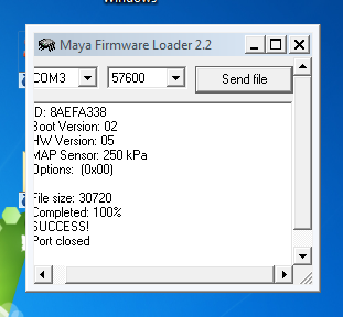

Попробовал залить как советовали , скрин прилагаю .Галка ДФ ставится и сохраняется , НО слетает галка инверсия при заливке пераметров с блока .Первый лог прошивка 2.0.36с второй 2.0.61с , катушки соединены на статику .

Сообщение jhm » 11 фев 2018, 14:22
У вас старый блок, он был без фазированной искры. Тогда еще это было отдельной опцией.
Подождите пару дней, я сделаю обновление прошивки и включу эту функцию.

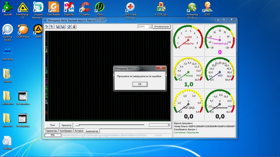

Ярослав при прошивке новой версией поверх 47с ,галка датчик фаз не активна .После выбора варианта блока , нажатия ОК при вкл. зажигания шкала загрузки сразу черная 100% . Через некоторое время появляется окно прошивка завершена успешно . Но после включения блока вот такое окно с длинющим № блока . Менеджер 827 дает тот же результат .Попыток 10 я сделал ... Прошива 47с встает без проблем .

Сообщение jhm » 14 фев 2018, 16:09
собрал заново прошивку, попробуй
