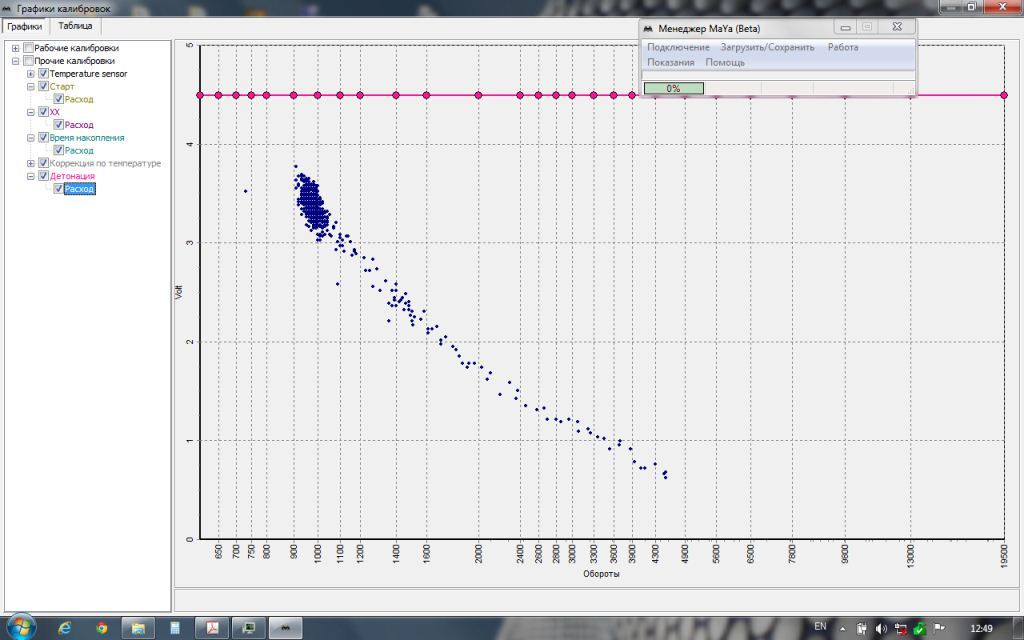

Вопрос к разработчикам.
Настраивал ДД по инструкции, на графике при ХХ об. точки находятся между 3 и 3.5 вольта, а когда начинаю увеличивать обороты синие точки на графике уходят плавно вниз а не вверх.
Какие могут быть причины этого ?

нужно поднять красную кривую усиления там где шум уменьшается

Изменением красной кривой не могу изменить в нужном диапазон параметры ДД.

Слишком слабый сигнал. Нужно поднять общий уровень в параметрах

Если Вы имеете ввиду базовый уровень, то я подымал максимально 31, но это не помогает.
Я не могу понять почему при увеличении оборотов двигателя напряжение на ДД падает, если оно должно расти. А изменением красной кривой парамемры ДД меняются не значительно.
Прошивки пробовал от V 2_2.0.37 до V 2_2.0.51, не чего не меняется. Менеджер 2133.

Действительно странно. Какая частота ДД установлена? Может ДД бракованный? На стук по железу реагирует или нет?

Частота расчетная 6.23 установленна 6.12. На стук реагирует, но в не больших пределах.
Но при калибровке и изменении базового уровня на ХХ реагирует правильно точки передвигаются, правильно калибруется на 3..3.5 В, а дальше ...? Как он может быть так бракованный ?
ДД это кварц, если бракованный - то не будет совсем реагировать или будет слабая чувствительность, а так чтобы на ХХ нормально а на оборотах неправильно я не могу понять как это физически возможно.
А может кроме этой красной кривой корректировки влиять еще каято характеристика или параметры ?
