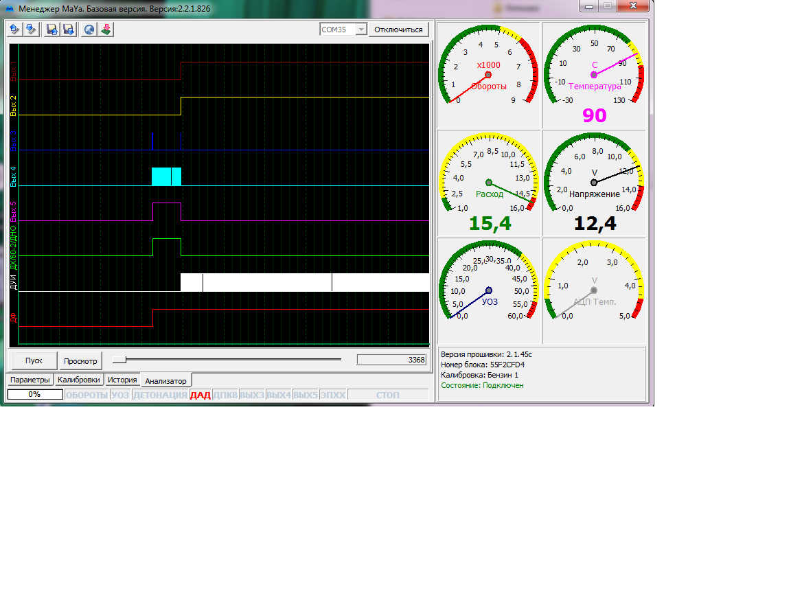

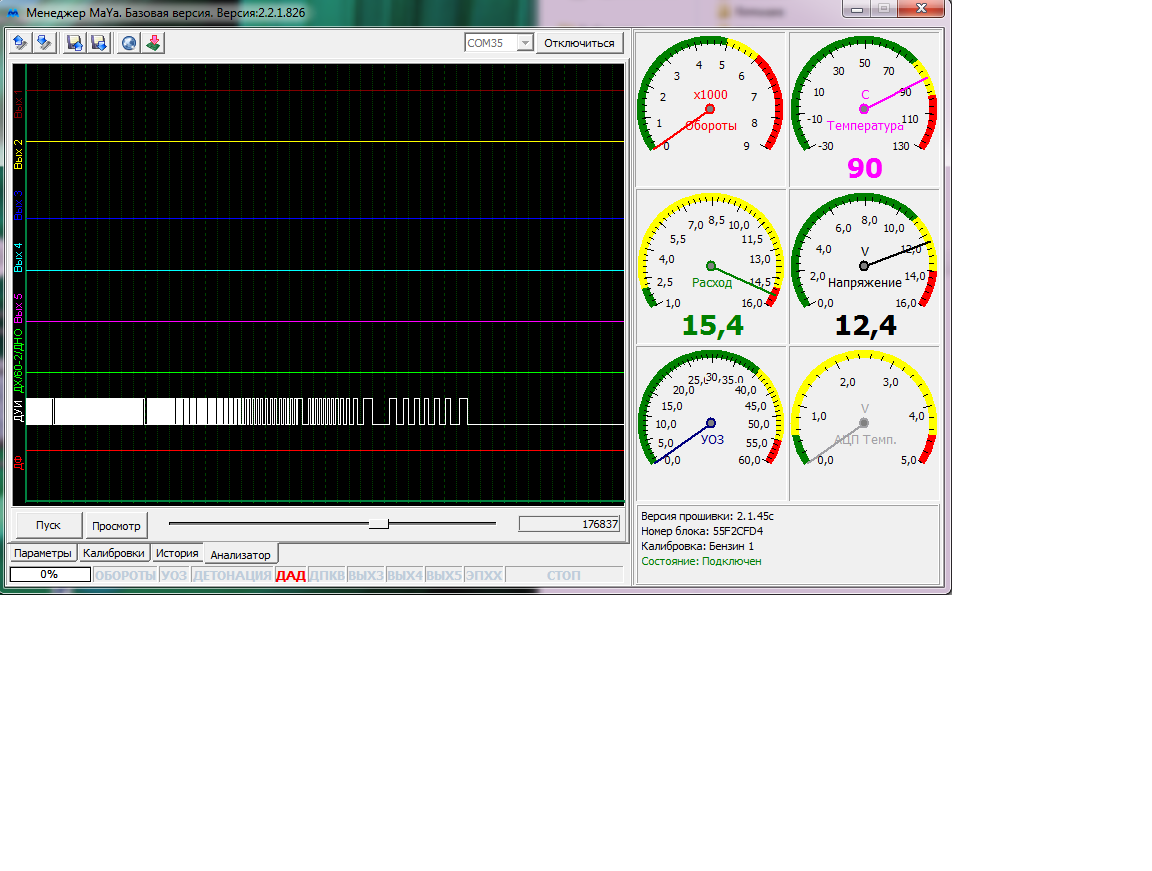

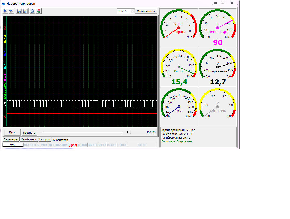

Вот новые данные анализатора. Прошивка 2.1.45с. Менеджер лайт 2.2.1.826.
Как видно дуи импульсы поступают в процессор. Значит я не правильно настраиваю блок в менеджере или спозиционировал шкив. Настройки пробовал "дно" и ближайшей "мт" очень широкий диапазон(правлю-сохранить в блок). Колво зубов 60. Менял инверсию и провода датчика местами.
Венец шкива 2112 срезан и приварен к родному шкиву. Колен вал выставлен в вмт. Датчик установлен на против 20 го зуба от двух пропущенных назад по вращению. Все как мануале. Значит чего то я не догнал....
Неужели шкив позиционирован не верно? Но ошибку ДПКВ должен менеджер показать?
И вот что еще непонятно: на экране анализатора "дуи" выделен белым. А зеленым выделен общий график для, внимание! "ДХ60-2ДНО". Вот это да..! Это что импульсы с "ДПКВ" нужно подавать на другой вход? Я делал в соответствии с мануалом для 1й ревизии. Т.е. "дуи" от датчика шкива подключены на разъем платы к DUI+DUI. Все как на картинке http://maya-auto.com/maya/maya-v1/maya- ... niya-60-2/
Ну не все а именно ДАД без трубки, ДПКВ, аккумулятор.
И еще... В менеджере 1х версии калибровки отображаются корректно в лайте все по нулям. И после сохранения настроек блока в 1х менеджере (например ко-во зубов) в лайте после чтения показал 130 с лишним :ne_vi_del:

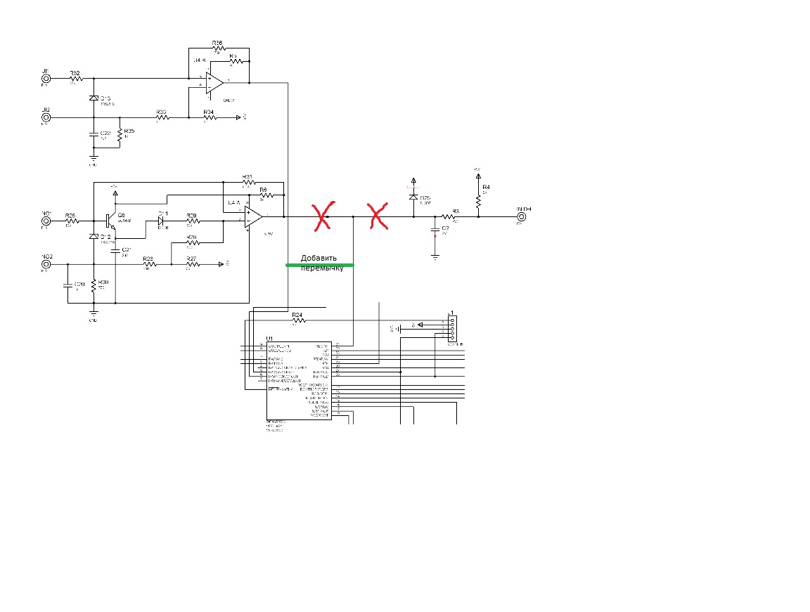

Ну вот что то проясняется. Как удалось узнать сигнал подается немного по другому. Не зря значит смотрел на схемы других ревизий.
Жду вечер...
Audi 80 1981г b2 , 1.6 YN, ГБО, MaYa фри переделка под коммерческ pic18(процесс установки 95%. Катаюсь на мпсз и стоковом, смотрю че к чему.) .
60-2, ДАД Газ, Bluetooth, статика, коммутаторы. Точка трубки ДАД еще не нашла своего места(.
Frezer
Сообщений: 48
Зарегистрирован: 14 авг 2010, 07:41
Откуда: Краснодарский край. г.Курганинск
Авто: Audi 80 b2
Re: Апгрейд до MaYa
Сообщение Frezer » 01 окт 2015, 19:01
JHM выше по тексту: "Почему схема 2.4, если чип первой версии, и схема там 1.х[/quote]"
А вот оказывается при том.
Обороты появились :ya_hoo_oo:
Только пришлось еще отключить часть схемы LMки и обвязку ДХ. Думаю временно, импульсы может гасить и конденсатор на обвязке входа ДХ.
Спасибо за помощь и уделенное внимание. Благодаря этому работы пойдут дальше.
Вот теперь если я отрубил вход ДХ то куда нужно будет ДФ цеплять?

ДФ на первую ногу процессора
