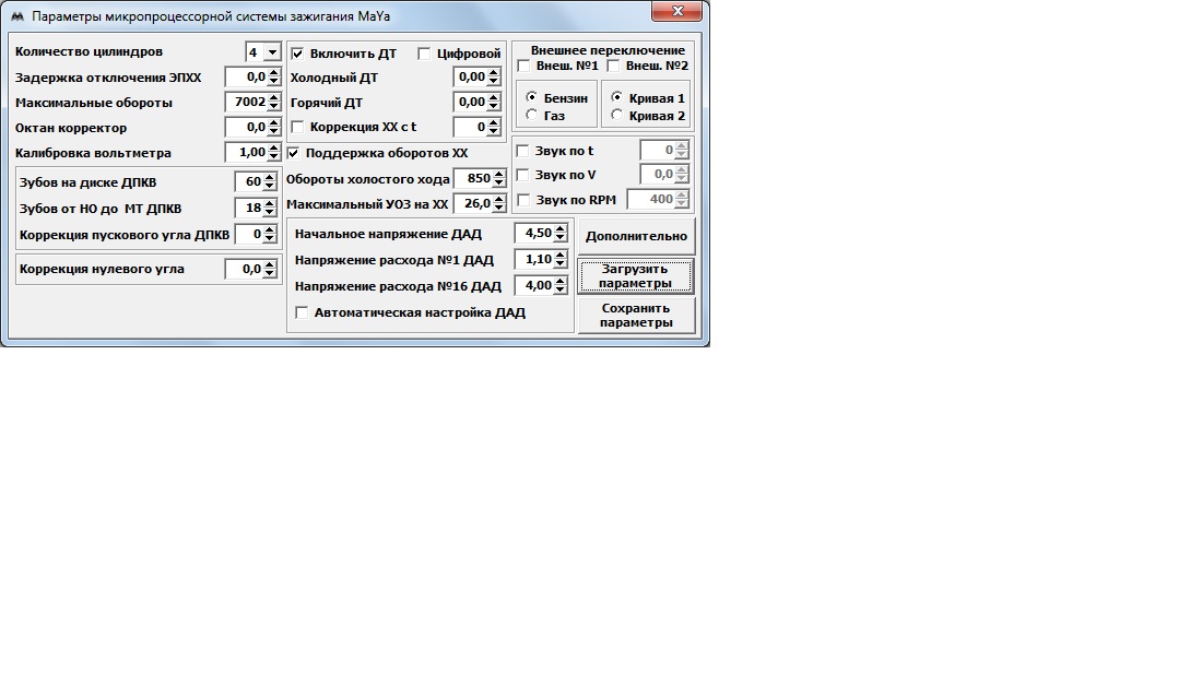

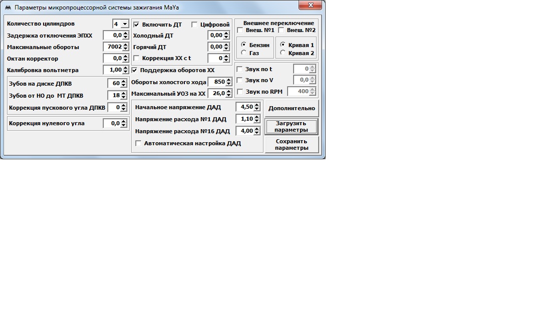

Сообщение max-rubtsovsk » 02 июн 2011, 15:20
параметры
ВАЗ 2121 v-1,8; МАЙЯ(rev-3);модуль 2112;газ-бензин;ЭУР;

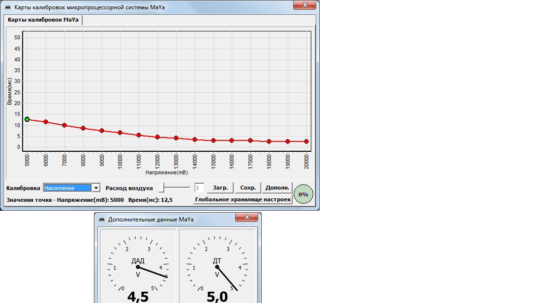

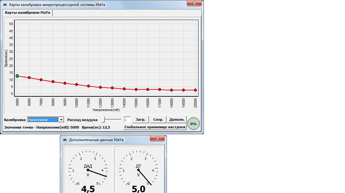

Сообщение max-rubtsovsk » 02 июн 2011, 15:24
а вы не могли бы скинуть образец(пример-скриншот) отстроенных параметров

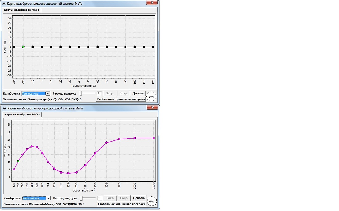

Сообщение max-rubtsovsk » 02 июн 2011, 15:35
вот оставшиеся

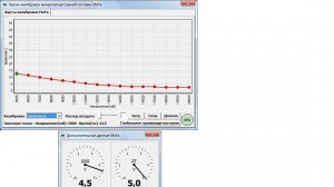

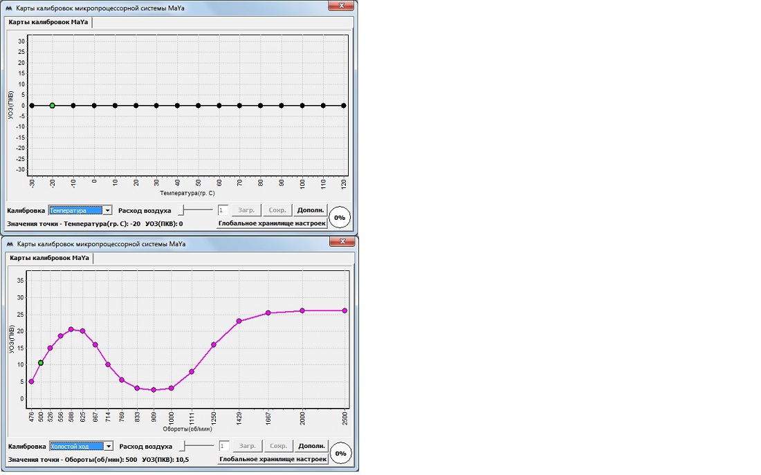

Сообщение max-rubtsovsk » 02 июн 2011, 15:39

Сообщение mitrix » 02 июн 2011, 16:04
Еще в параметрах есть кнопка "Дополнительно", ее нажми и сделай скриншот тоже.
А на счет примера, так их в "Глобальном хранилище" можешь найти.
У тебя температурная коррекция отключена, термометра нету?
Сообщение max-rubtsovsk » 02 июн 2011, 16:52
термометр есть(от инж.ваз в верхнем патрубке головки),а скрин доп. параметров на стр.182
машина же должна завестись без настроек термометра?
