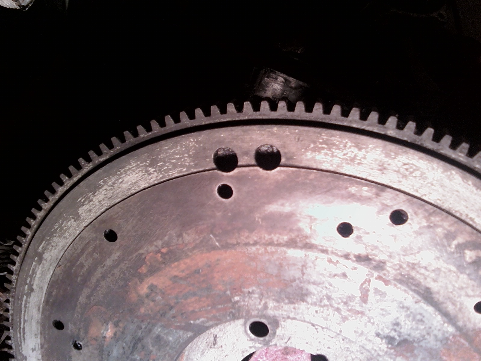

У меня на маховике есть два балансировочных отверстия, поэтомувопрос - могут ли они подойти в качестве начального угловорго отсчета??? вернее можно ли под такое прошивку подогнать????

Для датчика дырка и штифт выглядят одинаково.
Значение имеет положение дырок относительно ВМТ а также их глубина.

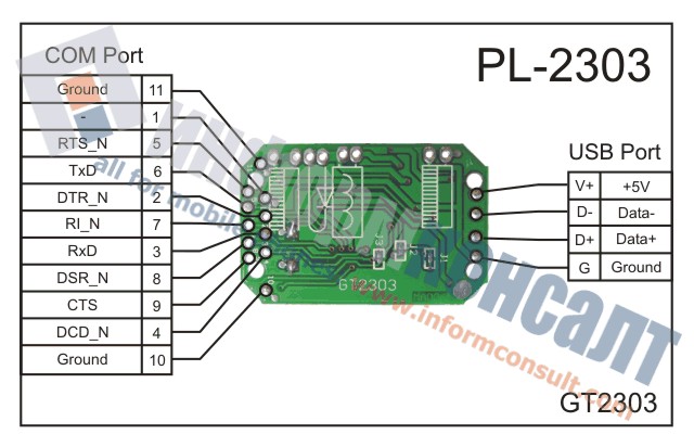

Где находится схема подключения к ПК?
Купил китайский шнурок к телефону ,внутри PL2303,как все это продключить к блоку Maya?
Надо ли ставить на плату MAX232 если используешь USB кабель на PL2303?

Max нужен.
Сообщение katik0505 » 20 сен 2010, 09:19
mitrix, зачем если на шнурке мах отсутствует и сигнал имеет уровень ТТL(МАХ 232 обеспечивает лиш согласование уровней TTL-однополярный сигнал и RS232-двухполярный +- 15)? Плиз можно подробнее описать?

Тут все хозяева. Если на твоей плате - переходника есть выходы TTL, то на плате блока достаточно изменить конфигурацию перемычек - тем самым отключив внутренний max232, и подлючить свой usb-переходник.
Сообщение katik0505 » 20 сен 2010, 09:31
Paratruper,в том то и дело что на переходнике нет мах232 ,зачем тулить ее на плату если постоянно будет юзаться с ноутом?

katik0505 писал(а):Paratruper,в том то и дело что на переходнике нет мах232 ,зачем тулить ее на плату если постоянно будет юзаться с ноутом?
На плате блока есть оба сигнала, и ттл и рс232. в чем проблема? Если есть переходник на шнурке- тогда на плату можно и не паять мах232, у меня например так и сделано. С блока на шнурок ттл а потом со шнурка делай себе что надо... Если есть шнурок юсб-ттл - то конечно, мах232 не нужен - меньше преобразований - меньше глюков. Но насколько я знаю то шнурки делают юсб-рс232... или нет?
у пл2303 какие уровня по выходам сом-порта? точно ттл или все же таки рс232 :du_ma_et:
Сообщение jhm » 20 сен 2010, 11:00
точно ТТЛ
нужно делать ТТЛ провода как можно короче, они очень чувсвительны к наводкам.
