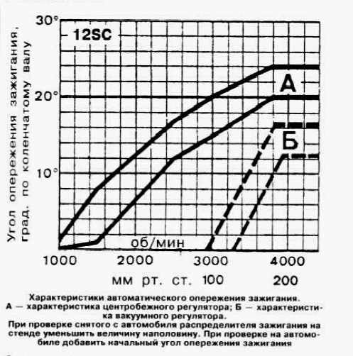

Karalex , по идее для повторения трамблерных надо срисовать с книжного графика и построить в менеджере MaYa и расклонировать на все 16-ть и не меняя формы разнести по высоте.

Если б знал как, не спрашивал бы. Просто там четыре кривых. Как их скомпоновать?
Самая верхняя - это полная кривая без вакуума? Это типа 16 расход?
Добавлять 16 градусов для первого?
Остальное уже разбить на все?

Сплошной линией показана характеристика центробежного регулятора, рисуем ее с учетеом того что угол там указан для оси трамблера, а у нас на графиках рисуем угол по КВ. Тоесть увеличиваем знавение угла ровно в 2 раза.
Это будет 16-й расход.
Пунктирной линией нарисована характеристика вакуумного регулятора, но по оси абсцисс указаны не обороты оси трамблера, а разряжение во впускном коллекторе. Тоесть для первого расхода нужно поднять нарисованный график на максимальное знаение угла для пунктирной линии. Ну. а остальные расходы строй автоматически. равномерно разбивая шаг. В менеджере есть такая функция, она автоматом постоит все графики по двум крайним.

mitrix ,на самом даеле угол указан по коленчатому валу :ti_pa: (написано на самой картинке), в остальном все верно.
Хочу добавить , что А и Б - это коридор возможных значений (допуск + / -)

Верно, там еще начальный угол надо прибавить!!!!!!!!!!!!

Во-во значение установочного УОЗ , указанного в ТХ к трамблеру или машине , + к графику 16-го расхода и + к 1-му расходу а потом рассчитать автоматически .

В мурзилке написано, что на холостом ходу метка по стробоскопу должна совпадать для бензина. Никакого угла в мануале не написано. Но уже хоть что-то. А для газа добавлять, как в графике от восьмерочного? До 1000 - 9град, до 2000 - 6 град, до 3000 - 3 град, до 4000 - 0град, дальше - минус 3 град.?
Ну все верно написано. А какая метка-то должна совпадать прочитал? На шкиве коленвала, и эта метка выставлена с опережением на некоторое количество градусов (разное для разных типов ДВС). Вот это опережение и есть начальный угол.
