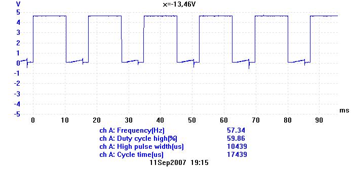

Перечитал почти все про ДХ по форуму. хотел бы заранее уточнить до установки MAYA.
у меня на трамблере есть ДХ, искру формирует блок зажигания внутри (там есть датчик давления и подключены ДТ), если MAYA ставится в разрез штатному ДХ какая будет на выходе "картинка" вкладываю осциллограмму своего ДХ и там видно в какой момент образуется искра (помеха наложилась).
будет ли такая же форма сигнала как с ДХ, чтобы блок зажигания штатный ее воспринял нормально, или придется ставить коммутатор внешний.
блок пока хотелось оставить штатный а все датчики переключить на МАУА.
осциллограмма ДХ

Осциллограмма будет примерно такая же.

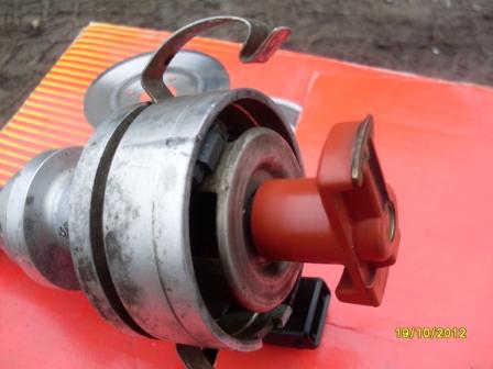

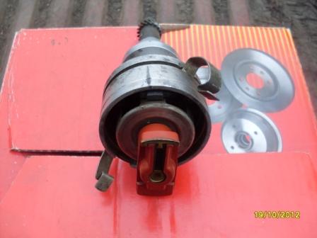

Всем привет решил все таки продолжить эпопею с установкой MAYA на пяти цилиндровый мотор. Для данной цели был приобретен трамблер c двигателя AAR(оригинал). Замерил и перенес на бумагу размеры диска. Получилось: прорезь ~40 градусов ,шторка ~38 градусов. Разброс +-1.5 градуса. jhm посмотри подойдет ли данный экземпляр. Бегунок выставлен на против электрода первого цилиндра(помечено черной полосой)

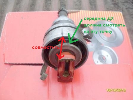

Тебе нужно провернуть шторку, чтобы выполнились два условия, указанные на рисунке.
Тогда устанавливаешь коррекцию нулевого угла примерно 20гр, и вперед.

Сообщение pavel m » 23 окт 2012, 21:36
Jhm двигатель согласен работать только с такими параметрами. Коррекция в минус 30 и графики приходиться рисовать выше. Вот на ХХ УЗО 25 а реально где то 15-18 гр. Теперь надо разобраться что делать со шторкой. Помоему ее нужно увеличит градусов на 5.

Ты шторку провернул как я сказал? Покажи фото как теперь она установлена
