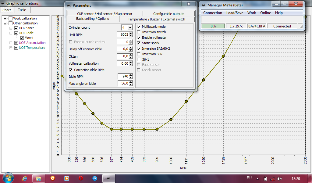

Выкладываем скрин с параметрами и кривой ХХ. Хотел добавить записанные логи при температурах 50, 70 и 90гр, но файлы не прикрепляет. Как добавить файлы?
Разобрался как добавить, в архиве три лога. Надеюсь на конструктивный разговор.

Отвечаю на свой вопрос. С ХХ разобрались. Вся проблема заключалась в инверсии концевика, не пробовали этот вариант потому что перед этой настройкой включали данную функцию и машина просто глохла. Сегодня включили и пошло изменение УОЗ, немно подрегулировали и сейчас все нормализовалось. Так что вопрос с поддержкой ХХ у нас закрыт.
В процессе регулировки появилось особенность, что при достижении оборотов ~500 УОЗ падает в 0 и затем опять начинает расти, то есть УОЗ падает ниже кривой ХХ.
