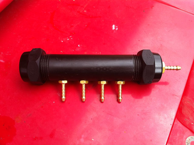

Я так понял причиной пульсация является особенность карбов Dellorto есть мысль применить вещь такого плана для решения проблемы. http://www.efihardware.com/products/196 ... connection

4. Смотря какая пульсация. Если просто гуляет плавно - это так мотор работает. Если на логе видно жесткое пиление - надо пробовать ставить ресивер. ФТО можно использовать, но лишнее то же не надо. Иначе будет большое запаздание на изменение работы мотора.

Специально для карбюраторов типа вашего есть режим работы по ДПДЗ вместо ДАД. Можете его использовать. Иначе у вас действительно будет много пульсаций. То что вы дали по ссылке тоже возможно подойдет, но цена как то совсем не айс.

По поводу мап коллектора естественно, сделать самому например как на фото
Спасибо за ответ Valentin44! Dellorto это спаренные в моем случае горизонтальные карбюраторы.
