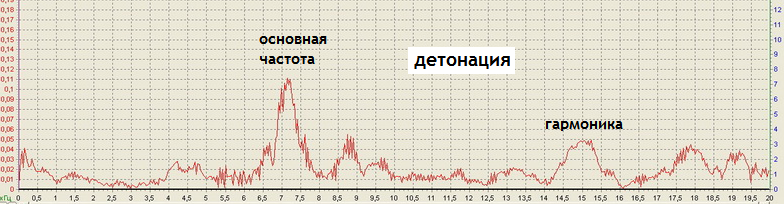

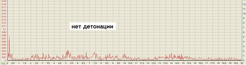

Звук детонации - это звук удара по поршню. На частоту резонанса влияет форма, размеры, и материал поршня. Основной вклад в частоту резонанса дает диаметр поршня. Кроме основной частоты резонанса бывает хорошо слышно его гармонику на частоте в 2 раза выше. В некоторых случаях лучшие результаты дает настройка фильтра на гармонику.
Точно определить частоту настройки фильтра можно лишь измерением спектра детонации. Для этого ДД подключают на микрофонный вход ноутбука через делитель и записывают звуковой файл. Потом, с помощью анализатора спектра выбирают частоту настройки фильтра ДД.
Наилучшее расположение ДД определяется в лабораториях где разрабатывают двигатели. Поэтому самое правильное расположение - там где ставит завод. Основной принцип - датчик максимально жестко прикручивается посредине блока по горизонтали. У верхнего края блока по вертикали, возле головки. Там где происходит горение смеси.
Это примеры записи спектра детонации:
