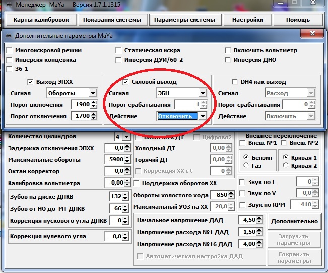

198С. как найти эту инверсию?))

Re: Про поддержку ЭБН
Сообщение glin » 17 май 2012, 22:44
Сообщение Spectronik » 17 май 2012, 23:25
спасибо!
Сообщение AKSU » 19 май 2012, 21:52
glin писал(а):а если ЭБН посадить на 87а клему - то всё тоже самое, только - действие - вылючить.
Насос что в первом, что во втором случае работать будет одинаково, отличие только в том, что во втором варианте реле будет питать ЭБН даже в случае отказа электроники.
Вобще-то это не безопасно. На пример при ДТП, если при ударе выйдут из строя мозги, а водитель будет без сознания и не сможет выключить зажигание - может произойти возгорание.
Сообщение AKSU » 04 июн 2012, 00:58
Возвращаясь к вопросу ЭБН. По прежнему не сделано регулируемое время первого включения ЭБН. 2 секунды - маловато чтоб прокачать магистраль и заполнить поплавковую камеру... Ярослав, сделай плз, полгода уже прошу! :(
Сообщение jhm » 04 июн 2012, 22:30
AKSU писал(а):Возвращаясь к вопросу ЭБН. По прежнему не сделано регулируемое время первого включения ЭБН. 2 секунды - маловато чтоб прокачать магистраль и заполнить поплавковую камеру... Ярослав, сделай плз, полгода уже прошу! :(
Вот, попробуй, длинное включение бензонасоса
maya_classic_1.7.204c.mbf
