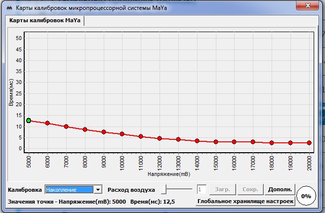

Откалибруйте вольтметр в менеджере и покажите кривую накопления
Re: 2101 Первый запуск - неудачно...
Сообщение kortez » 22 янв 2011, 14:29
Кривая вот, с вольтметром чуть позже, его нада еще найти..

Вольтметр колибруется в строчке над "зубов на диске ДПКВ"
