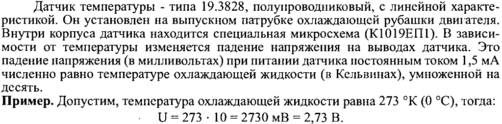

Датчики абсолютно разные. 19.3828 имеет внутри стабилитрон (поэтому важна полярность включения) и линейную зависимость. аналогов не имеет.
23.3828 - терморезистор полярности нет. зависимость примерно линейная только в среднем значении температур, а по краям алгоритм МАЙИ видимо будет врать.

Вот ешо Термодатчик температуры LS 0112 2112-3851010 (23.3828)
Применяемость: ВАЗ 2110-2112, 2113-2115 и модификации с электронной системой управления двигателем (ЭСУД)
Технические характеристики:
Номинальное напряжение, V 3,4(±0,3)
Сопротивление при 15°С, Ом 4033…4838
Сопротивление при 128°С, Ом 76,7…85,1
Выход напряжения при 15°С, % 92,1…93,3
Выход напряжения при 128°С, % 18,1…19,7
Размер под ключ S19
Резьба М3/8"
Масса, кг 0,044
Гарантийный срок эксплуатации - 2 года или 125 000км пробега
