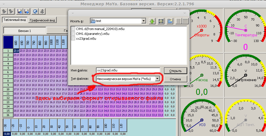

Хорошо, версия блока, версия прошивки и версия используемого менеджера какие? Файл который у вас не открывается покажите. С большей долей вероятности вы потерли некоторые параметры настройки блока поэтому и каша.
Re: HELP!!!!
Сообщение dens12 » 16 май 2014, 15:34
Так я уточнил блок версия 1 (была фришная переведена на комерческую ) менеджер 1226 (без поддерки реле бензонасоса) и 1315 с поддержкой реле, но в менеджере тахометр работает ,до 3000 тис. Версию прошивки не помню , надо глянуть дома. Файл который не загружает .mfd (это я так понял кривые )в менеджере просит файл .mfl
Есть параметры .m5u , но я не разобрался куда их загружать.

Сообщение Paratruper » 17 май 2014, 18:57
dens12 писал(а):Есть старые (коректные ) параметры, но я их не могу импортировать в менеджер, так как менеджер выдыет что файл не поддерживатся.
Для кого документация пишется....... у меня в последнем лайте открылись все ваши файлы прикрепил переконвертированные в формат лайт. Но учтите что из старых форматов корректно переходят только калибровки, Параметры 1 к 1 не переносятся, а из фришки они вообще не переносятся.
